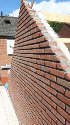

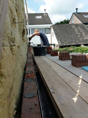

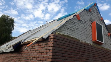

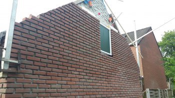

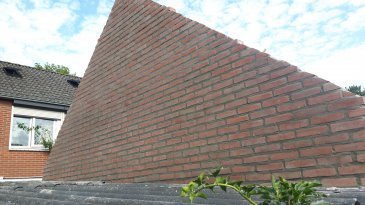

Inmiddels zijn we weer een aantal klusdagen verder. Nadat de punten opgetrokken waren in kalkzandsteen zijn we begonnen met de rechterpunt te voorzien van een buitenmuur. Hiervoor hebben we gebruik kunnen maken van het schuurdak van de buren, dat metselde wel zo fijn.
Bij begin...
En klaar. Ik heb de hoogte van de muur gebaseerd op de dikte van de bestelde dakplaten.
Omdat we deze muur nu ook echt kunnen afmaken, hebben we deze meteen gevoegd.

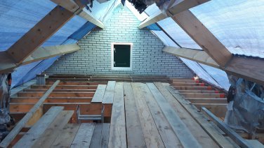

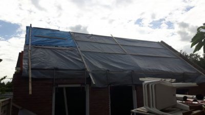

Daarna hebben we het dak toch dicht gemaakt met dekzeilen om ook bij slecht weer wat te kunnen doen.
Zo kan ik ook een mooie indruk krijgen van de grootte van de zolder.

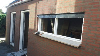

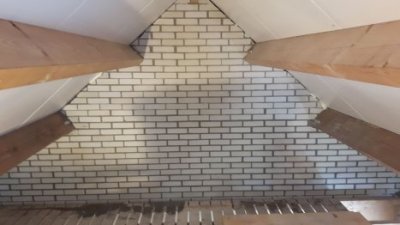

Dan verder met de buitenmuur in de linkerpunt. Hier weer een kozijn, dus de eerste dag opmetselen tot bovenkant kozijn:
De volgende klusdag de latei plaatsen en de punt afmaken:

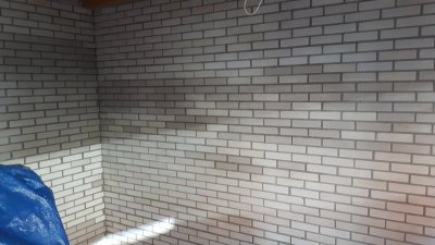

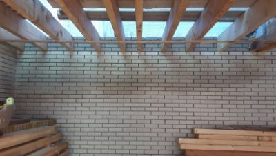

Al met al begint het einde van het metselwerk nu in zicht te komen, nu ik ook al het metselwerk tussen de vloerbalken heb gedaan. Een tijdrovende klus, maar het door laten lopen van de stootvoegen maakt het wel net even af.
Alleen de rollaag onder de buitendeur kozijnen moeten nog gemetseld worden en dan is het metselwerk (eindelijk) klaar :D
Nu volgt het voegen van al die vierkantemeters metselwerk. Ik moet eerlijk zeggen dat ik daar niet echt naar uitkijk, maar het maakt het metselwerk wel mooi.

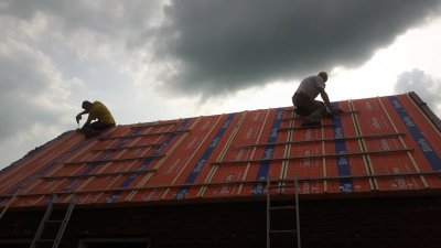

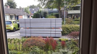

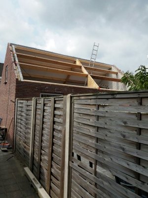

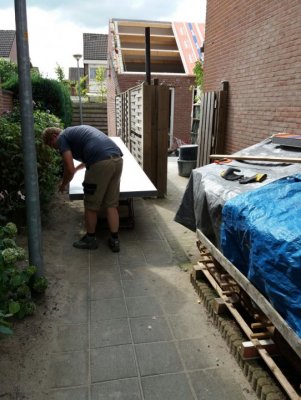

Maar bij deze een nieuwe update. Nadat de dakconstructie klaar was hebben we even moeten wachten op de dakplaten. Helaas viel de productie net in de bouwvak, waardoor deze een langere levertijd hadden dan gehoopt. In de tussentijd hebben we ons wel kunnen vermaken met voegen en andere werkzaamheden, maar dekzeilen zijn toch niet optimaal en de dag nadat de dakplaten waren gearriveerd, hebben we ze op hun plek gelegd.
Netjes op de stoep voor ons huis afgeleverd.

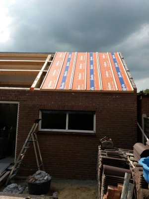

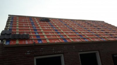

We zijn begonnen met het plaatsen van de platen aan de achterzijde. Gezien de beperkte ruimte is het daar ook lastig foto's nemen, vandaar de eerste foto met de hele achterzijde al voorzien van dakplaten.
Een begin gemaakt met de voorzijde. Door het makkelijke plaatsen van de panelen gaat het bijzonder snel.
Isobouw platen worden met een houten plank aan de kopse kant geleverd vanaf 3.64m. Helaas is het dak van de werkplaats ongeveer 3.40m en wilde ik toch graag de uitvoering met hout aan de kopse kant. Dus alle platen met de hand op maat gemaakt.

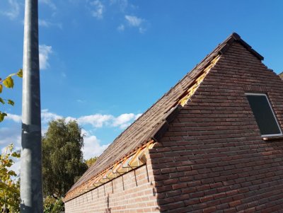

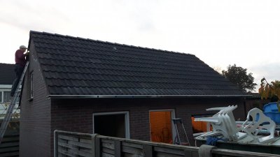

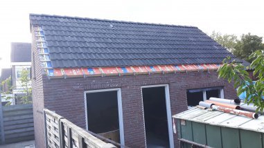

Dan is het dak dicht en kan er een begin gemaakt worden met het plaatsen van de panlatten.

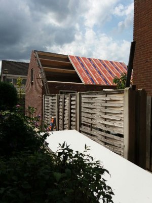

En als die allemaal geplaatst zijn, kan er een begin gemaakt worden met de dakpannen.
Het dak ligt nog niet helemaal dicht in verband met voegen en het plaatsen van de dakgoten.

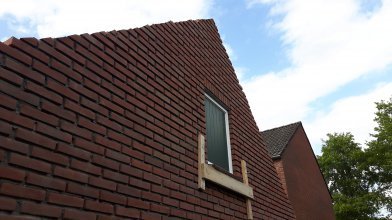

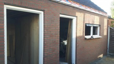

Het voegen is veel tijd in gaan zitten, maar is nu zowel buiten als binnen helemaal klaar.

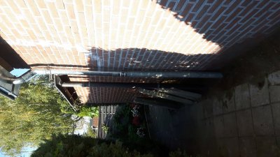

Ook zijn we bezig geweest met het plaatsen van de zinken dakgoten.
Nu de dakgoten zijn geplaatst en de muren zijn gevoegd, kunnen ook de laatste dakpannen worden geplaatst.
Alles netjes aangesloten, laat het nu maar regenen :rolleyes:

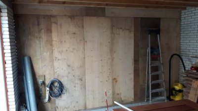

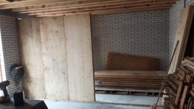

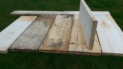

Inmiddels is ook de tussenwand geplaatst. Ik heb heel lang gedacht dit te maken van 4*7's en underlayment, maar ik kon hier in de buurt reststukken overnemen van een energieneutrale woning. Het gaat om platen verlijmd scandinavisch vuren van 90 mm dik in verschillende afmetingen. Ik heb de platen bij de koop naast elkaar gelegd om tot de gewenste totale afmeting te komen.
Het plaatsen van deze tussenwand was nog wel een dingetje, aangezien ze loeizwaar zijn. Om de platen onderling te koppelen hebben we er groeven in gezaagd/gefreesd en gebruik gemaakt van veren van steigenplanken. Om de platen aan de vloer te bevestigen hebben we een regel op de vloer gemaakt en een sponning in de wandpanelen.
De panelen waren helaas niet lang genoeg om de gehele hoogte te overspannen. We hebben gekozen om er een paneel liggend op te monteren en deze te verbinden met de vloerbalken dmv draadeind en bruislijm. Op deze wijze is de tussenwand ook een dragende wand geworden en kan ik zwaar materiaal gerust op de verdiepingsvloer leggen.
Toch nog een beetje houtbewerking in dit project ;-)

Prachtige werkplaats René, het is allemaal vakwerk wat je geleverd hebt, ook het voegwerk had een beroepsmatige voeger m.i. echt niet beter gedaan. Ik moest er wel om lachen dat je typte "veren van steigerplanken" maar als de platen 9 dik zijn heb je die wel nodig.:D
