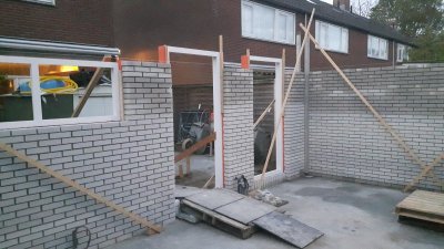

Dat ziet er super goed uit René, je mag je handjes dicht knijpen met een vakman zoals je vader die de kozijnen gemaakt heeft.

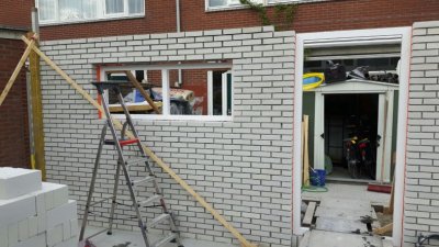

Het bljft toch grappig/mooi om de Nederlandse manier van metsen te zien: eerst de ramen/kozijnen, dan de stenen. "Wij" metsen eerst, en plaatsen dan de kozijnen op maat (dat is theoretisch handiger, omdat metsen niet zo nauwkeurig kan als houtwerk en omdat je zo altijd met hele of halve stenen kan uitkomen; maar het is wel trager, want het hout moet achteraf op maat gemaakt worden).
Maar mag ik nu eens iets vragen. Ik worstel er wat mee omdat de muur eigenlijk al staat: ik zie nergens een vochtkering (de zogenaamde DIBA-folie) op de foto's, behalve dan onder de kozijnen. Ligt dat aan de foto's :) (van de 'verkeerde' kant vd muur), of is er echt geen vochtkering?
Oh, en je bent toch de spouwankers niet vergeten want die zien we ook niet :).

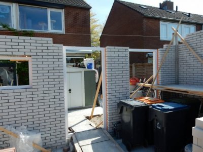

Allen dank voor de reacties! Het heeft even geduurd voor ik weer reageerde helaas. Maar gelukkig wel verder kunnen gaan met de bouw.
@ Pel. Dat mag ik zeker. Hij helpt ook nog eens bijna elke dag dat ik ga metselen! Zeer fijn!
@ Jimbo. Ik moet eerlijk toegeven dat ik er nooit over na heb gedacht welke manier van metselen beter zou zijn. Hier hadden we toevallig de deuren en de kozijnen al. Dit kwam toevallig mooi overeen met de breedte van 5 stenen en stootvoegen. Dus zijn we van hieruit verder gaan werken. Ik had de voorkeur voor een lagenmaat van 6,5 cm en op basis hiervan hebben we de hoogte van de kozijnen bepaald en de rollaag hieronder geplaatst.
Je mag zeker iets vragen, geen probleem ;-). De folie hebben we onder de kozijnen al geplaatst, de folie aan de zijkanten van de kozijnen kunnen we plaatsen als de binnenmuur staat en begonnen wordt aan de buitenmuur. Gelukkig hebben we ook gedacht aan de spouwankers, al moet ik zeggen dat dit wel eens een laagje wordt vergeten en een laag hoger wordt geplaatst ;-)

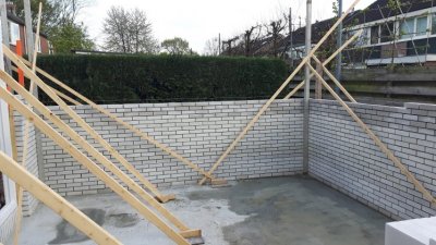

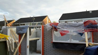

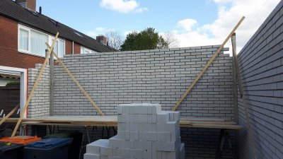

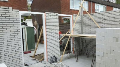

Verdere opbouw van de binnenmuur.
Na de vorig geplaatste foto's hebben we een behoorlijke slag kunnen maken.
Na zaterdag 15 april stond het er zo voor:
En na tweede paasdag:
(niet al te beste kwaliteit foto's zie ik nu)
Op woensdag 19-4 was het tijd om de metalen latei (200*100*10) boven het raam te plaatsen en weer wat verder te metselen:
Bij deze laatste foto's zijn we bijna op hoogte. Nog één laagje op bepaalde punten en dan is het tijd voor de buitenmuur.
Groet, René

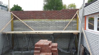

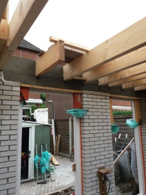

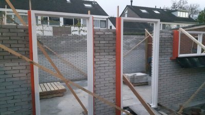

Gisteren weer een slag kunnen maken. De binnenmuur is aan drie zijden nu op hoogte.
Voor de linker zijkant is de bovenzijde van de bovenste laag het niveau van de verdiepingsvloer. Voor de voor en achterzijde is de hoogte bereikt waarop de vloerbalken geplaatst kunnen worden, al wachten we hier nog even mee totdat de buitenmuur ook bijna op hoogte is. Boven de beide deurkozijnen is een stuk open gelaten. Doordat de muur tussen de twee deuren vrij smal en onstabiel is, wordt er boven de twee deuren een betonnen latei gestort. Ook dit zal wachten tot het moment dat de buitenmuur op hoogte is.
Met de rechter zijde is inmiddels een begin gemaakt.
Dit is de stand van zaken op dit moment. Aanstaande woensdag weer verder metselen ;-)

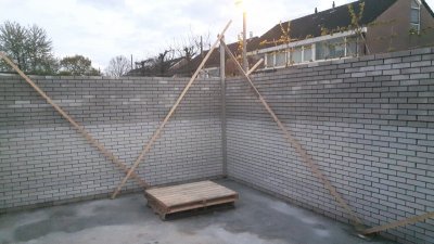

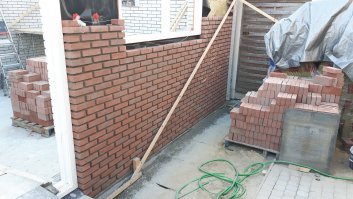

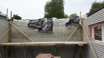

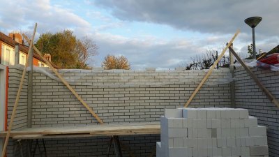

We waren gebleven bij het metselen van de rechterzijde, waar ik de buitenmuur eerst metselde en daarna pas de binnenmuur.
De buitenmuur aan de rechterzijde op hoogte, binnenmuur er voor optrekken
Rechter muur klaar.
Daarna volgt de rest van de buitenmuur.

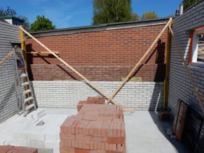

Eerst de voorzijde.......
.... Daarna ook de achterzijde en de linkerzijde.

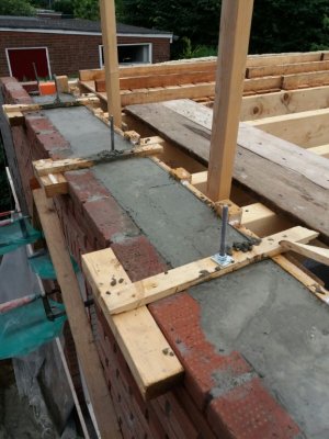

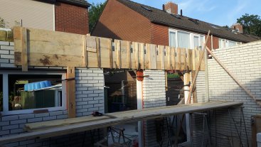

En toen was ook de buitenmuur op hoogte. Het smalle muurtje tussen de twee deurkozijnen was niet heel stevig. Om het toch de benodigde stevigheid te geven, hebben we besloten om een betonlatei te storten. De uiteinden van een deel van de vloerbalken worden hier in mee gestort.
Eerst de bekisting maken, beetje metaal er in.
En storten maar.

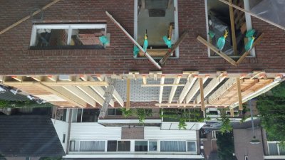

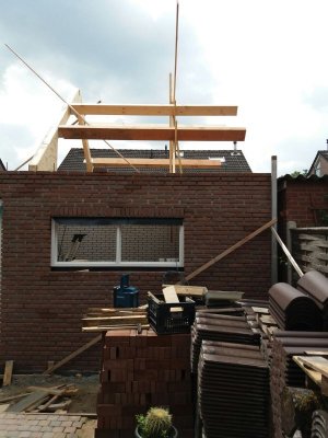

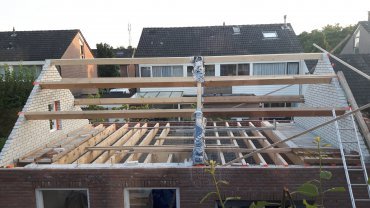

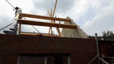

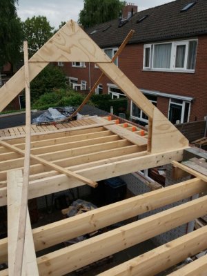

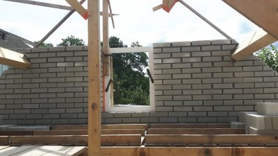

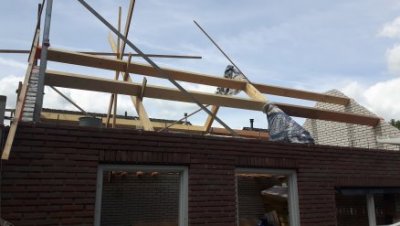

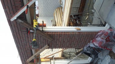

Nu alle vloerbalken zijn geplaatst en de betonlatei lekker is uitgehard, is het tijd om het spant te maken. Het geheel bestaat uit twee spantbenen die elk onderaan aan de zijkant worden geflankeert door twee vloer/trekbalken. Alles verstevigd met een aantal platen underlayment, een aantal bussen bruislijm en wat m12 draadeind.
Dan wordt het tijd om een hulpspant te plaatsen en de eerste gordingen te plaatsen.
En dan weer wat stenen metselen
Wanneer de rechter zijde op hoogte is, worden de gordingen aan de linkerzijde geplaatst en ook daar opgemetseld.
Aan de linker zijde wordt nog wel een kozijntje geplaatst voor een luik. Zo kan ik lang hout direct de zolder op steken.
En nadat vervolgens de nokgordingen zijn geplaatst, is dit de stand na vandaag:
In principe hoeven alleen nog de muurplaten geplaatst te worden alvorens de dakplaten geplaatst kunnen worden. Helaas komen die pas 23 augustus. Wel jammer dat deze zo laat komen, maar ik denk dat wij ons tot die tijd niet hoeven te vervelen ;-)
