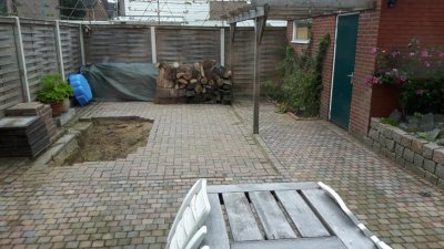

In onze achtertuin stond tot afgelopen februari een schuur. De schuur had een afmeting van 5 meter diep en 2 meter breed. Net groot genoeg voor een fietsenschuur en voor , hoe kan het ook anders, wat houtopslag.
De achtertuin voor het begin van het project. Rechts is de oude fietsenschuur te zien.

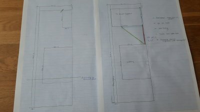

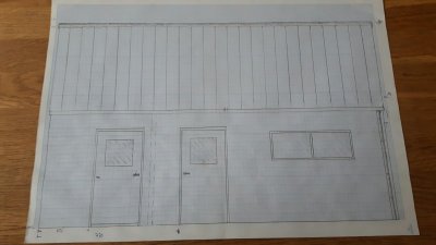

Om de bouw goed voor te bereiden heb ik een aantal tekeningen gemaakt. Je ziet dat tekenen niet helemaal mijn ding is, maar het geeft weer wat de bedoeling is. Met deze tekeningen ben ik bij de gemeente geweest en heb al mijn plannen doorgenomen. Omdat ik mij ingelezen heb in de eisen van een vergunningsvrije bouw en de plannen hierop heb afgestemd, vallen alle plannen binnen het vergunningsvrije gebied.
Op de linker tekening is de oude situatie geschetst. Op de rechter schets is de toekomstige situatie weergegeven. Ook zijn hier de toekomstige leidingen aangegeven.
En zo moet het gebouw er uit komen te zien vanuit ons huis gezien. Het gebouw wordt 7.76m breed (maat dakpannen) en 5.00m diep. De hoogte van het gebouw zal in de punt 5.00 meter boven 0-peil zijn.
Ik heb gekozen voor twee deuren en een raam. De linker deur zal toegang bieden tot een met een muur afgescheiden deel wat zal dienen als fietsenschuur. De rechterdeur biedt toegang tot mijn werkplaats. Er zal een zolder op het gebouw geplaatst worden, waar ik mijn hout kan opslaan. De zolder zal het gehele oppervlak van het gebouw beslaan.

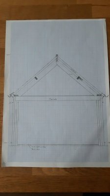

Hier een ruwe schets van een dwarsdoorsnede van het gebouw. Dit is een tekening die gemaakt is voorafgaand aan de bouw, hier staat niet alles helemaal juist afgebeeld, maar het geeft een indruk van de plannen.

Dit is zeker interessant, zo te zien gebruik je de volle breedte van de tuin, en aan een kant fietsenhok omdat ik twee deuren zie getekend, stippellijn voor het scheidingsmuurtje?
GroetPel.

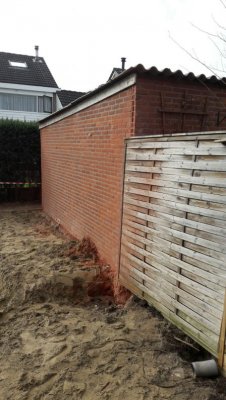

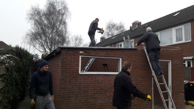

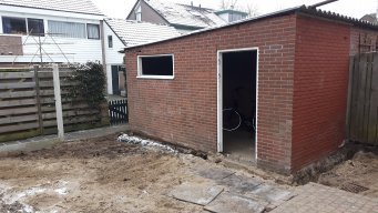

Om ruimte te creëren voor de bouwplannen is het nodig de oude schuur te slopen. Deze schuur is geschakeld met de schuur van de buren, die hun huis huren van de woningbouwvereniging. Ik heb contact opgenomen met de woningbouwvereniging en na overleg is toestemming verleent om onze schuur er af te slijpen en te slopen. Dat hebben we dan ook maar gedaan ;-)
Meteen de tuin ook maar gesloopt en een begin gemaakt met de schuur. Hier is ook te zien dat de schuur van de buren er tegenaan staat.
Omdat niemand mij kon vertellen of de golfplaten asbest bevatten, heb ik een testje laten doen. Geen asbest gevonden, dus maar met de slijptol er tegenaan.

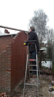

Na het dak volgde de muur, wat ik wel weer leuk vond om te doen.

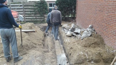

Voor zo'n klein enkelsteens schuurtje zat er een flinke betonplaat onder. Door een gehuurde boorhamer konden we een heel eind komen, maar de laatste vorstrand kregen we niet kapot. Toen maar het idee opgevat om er naast een diepe sleuf te graven en de vorstrand daar in te laten vallen. Zo zijn we daar ook weer mooi vanaf ;-) (op het moment van sloop, wist ik al hoe diep de vorstrand moest zakken om er later geen last mee te krijgen)
Na de sloop en de opruimwerkzaamheden ziet het geheel er als volgt uit.

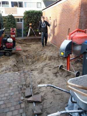

Om de kwaliteit van de bodem te kunnen beoordelen heb ik een gat gegraven totdat ik een laag gele grond zou tegenkomen. Maar na 150 cm diep te hebben gegraven en niets dan zachte grond en klei te zijn tegengekomen, heb ik het maar opgegeven. Nu heb ik niet veel verstand van grondlagen, maar ik weet wel dat je op klei niet zomaar kan bouwen. Dat was dus een flinke tegenvaller. Voor advies heb ik een constructeursbedrijf in de arm genomen.
Zij hebben een handsondering uitgevoerd om de kwaliteit van de bodem te beoordelen. Helaas bleek de bodem inderdaad niet heel stabiel en werd mij geadviseerd om de vorstrand en de betonvloer in 1 keer te storten. De betonvloer dient 15 cm dik te worden en de vorstrand zou een maat moeten hebben van 65 cm hoog en 30 cm breed. De 65 cm hoog is inclusief de 15 centimeter van de betonvloer. Verder dient er onder de betonvloer 20 cm grondverbetering toegepast te worden en onder de vorstrand 70 centimeter grondverbetering. Dit houdt in dat de zwarte grond verwijderd wordt en op die plek ophoogzand wordt geplaatst. Dit wordt vervolgens aangetrild in meerdere lagen zodat een stevige basis voor het beton wordt gevormd. Verder heeft de constructeur een ontwerp voor het betonstaal gemaakt.

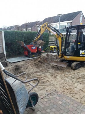

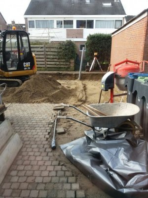

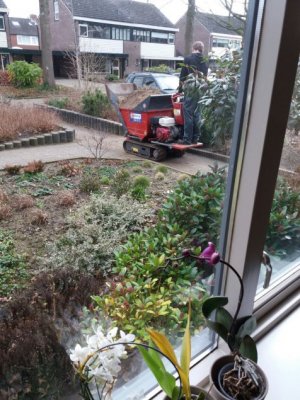

De hoeveelheid grond die verzet diende te worden was een flinke tegenvaller. In totaal ging het om het afvoeren van 45 m3 zwarte grond en het aanvoeren van 20 m3 ophoogzand. Ik zag mij dit nog niet doen met een kruiwagentje en het plaatsen van een container in de achtertuin was geen optie vanwege de beperkte toegang tot de achtertuin, dus heb ik deze klus uitbesteedt.
Begin februari zijn de grondwerkers begonnen met de klus.
De mannen zouden de klus in twee dagen klaren, maar door het verschrikkelijk slechte weer is er meer tijd in gaan zitten. Wel is de klus naar tevredenheid afgerond en was het tijd om te beginnen met de bekisting

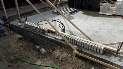

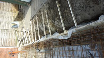

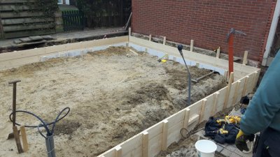

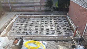

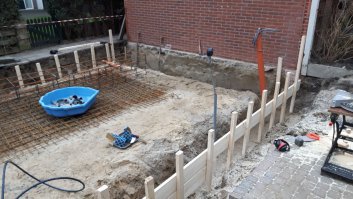

De bekisting is uitgevoerd in steigerplanken en 4*7 balken als piketten. Van de gelegenheid gebruik gemaakt om pvc, kabels en leidingen te leggen voor drinkwater toevoer, waterafvoer, 220v, 380v en gas.

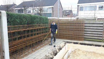

Mijn broer kan goed lassen en heeft het maken van de betonstaal korven op zich genomen. Een grote klus, maar het is goed gelukt.
Met alle staal (700 kilo) op zijn plek zag het geheel er zo uit:

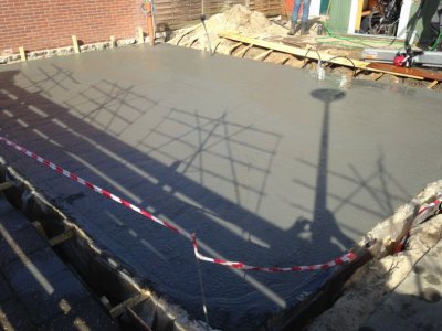

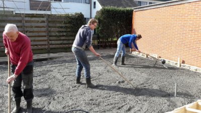

Het beton (10m3) is gestort door middel van een betonpomp.
En al snel was de betonvloer gereed

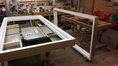

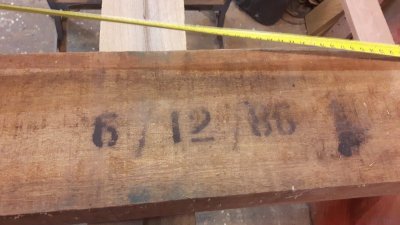

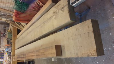

Wellicht een beetje vreemd, maar de opbouw van dit project begint bij het maken van kozijnen voor de twee buitendeuren. Via marktplaats ben ik terecht gekomen bij een zaak in de buurt waar ze tweedehands bouwmaterialen verhandelen. Voor niet te veel geld heb ik daar twee hardhouten, loeizware voordeuren kunnen ophalen. Door de wat incourante maat, 1,02m bij 2,10 waren de deuren zo goedkoop. Mijn vader heeft de kozijnen voor deze deuren gemaakt en geverfd.

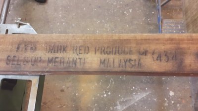

De stukken hout waar het de kozijnen van worden gemaakt; oa Iroko en Meranti.
Ook een iets ouder stukje hout:
Tijdens het zagen kwamen we de spanning van het hout tegen
Helaas van het maken zelf niet veel foto's, maar het eindresultaat mag er zijn

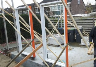

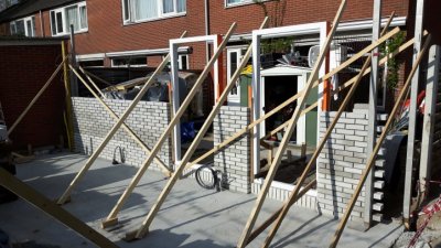

Omdat ik mij moet houden aan de max 5m hoogte boven peil van het gebouw, heb ik er voor gekozen om het hele gebouw 15 centimeter te laten zakken. Hier heb ik uiteraard al rekening mee gehouden bij het storten van het beton. Gevolg is wel dat de kozijnen van de deuren op een gemetselde rollaag geplaatst zullen worden. Hier zijn wij dan ook mee begonnen, uiteraard na het stellen van de metselprofielen.
Daarna het plaatsen van de kozijnen

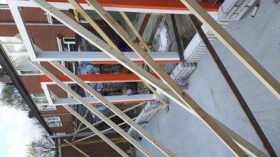

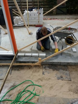

en daarna begint het metselen. Alhoewel ik nog nooit gemetseld heb, ben ik vol goede moed begonnen.
De laatste foto is de stand van zaken op 8-4. We zijn inmiddels verder, maar dat bewaar ik voor de volgende update ;-)
