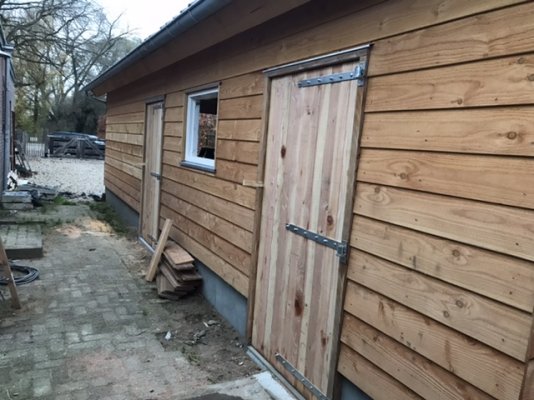

Tijd voor een update geloof ik 😲

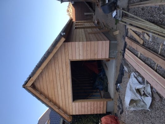

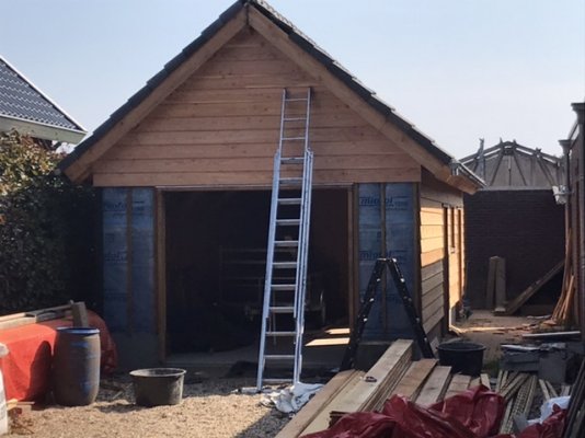

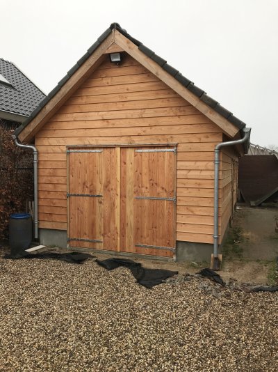

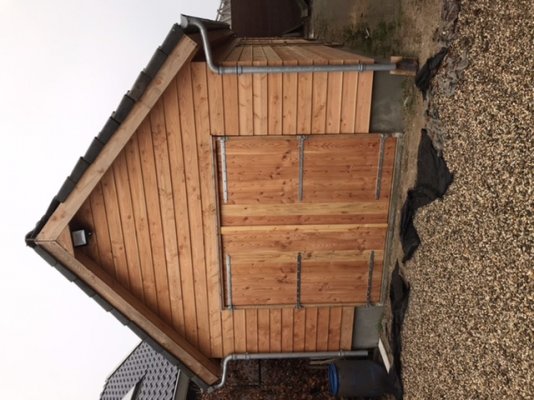

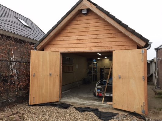

Naast het eea aan klussen in huis, is er uiteraard ook doorgewerkt aan de schuur. In het woodworking challenge topic werd er al een sneak-preview van de deuren gegeven, voor de volledigheid hier een iets uitgebreidere foto serie.
Her en der nog wat details en het straatwerk rondom opnieuw leggen, maar in grote lijnen is het klaar.
Al met al is deze hobbyist trots op het resultaat 🙂

Ik heb net het hele topic even gelezen. Dat heb je mooi gemaakt hoor! Bijna zonde om hier niet je nieuwe werkplaats van te maken ;)

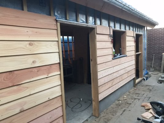

De binnenkant heb je met osb afgewerkt zo te zien? Dat ziet er mooi afgewerkt uit. Heb je ook nog geisoleerd?
Hoe heb je de hoeken van de schuur afgewerkt? Normaal word daar een hoeklat opgezet waar het rabat of potdeksel tegenaan word gezet. Ik ben wel benieuwd hoe jij dat opgelost hebt.
Verder niks dan lof. ;)

Dank voor jullie complimenten ☺️
@jelmer , het dak is voorzien van tempex dakplaten (gebruikt, voor een prikje via marktplaats), de wanden zijn geïsoleerd met 9cm knauf glaswol (NATUROLL 035) en zijn inderdaad dichtgezet met OSB.
De hoeken heb ik lang over getwijfeld, uiteindelijk er voor gekozen om gewoon strak te werken met een 5-7mm ventilatie kier en het idee dat als het te veel open gaat staan er altijd nog een hoeklat overheen kan. Tot op heden vind ik het resultaat meer dan strak genoeg en blijft de hoeklat achterwege.
Aan de haag kant heb ik damwand profielplaat gebruikt ivm vocht, daar heb ik wel eerst een metalen hoekprofiel om de hoek laten gaan en daar het hout tegenaan gezet.

Het is al weer een tijdje geleden, maar het ziet er goed uit. Waarvan zijn die lateien gemaakt? Is dat een stuk hardhout? Daarnaast ben ik benieuwd wat de balkmaat is van de wanden.
