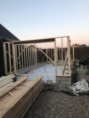

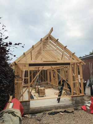

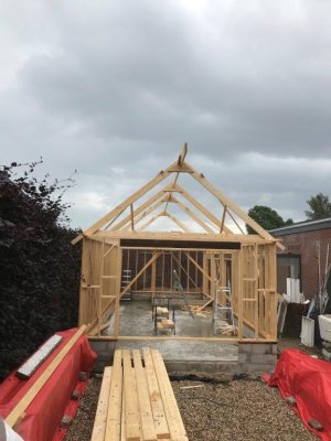

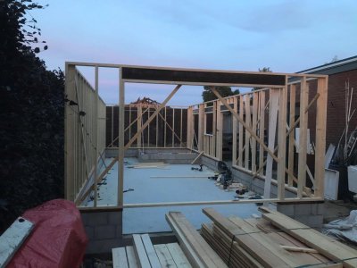

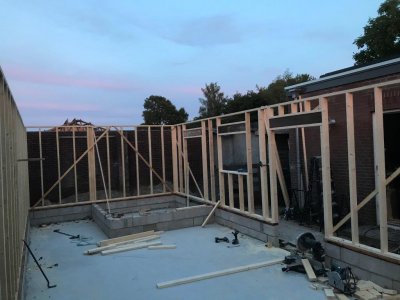

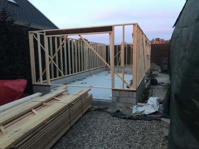

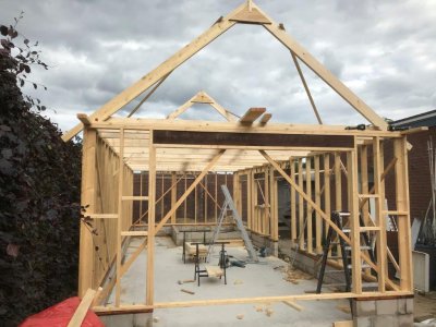

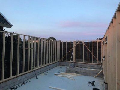

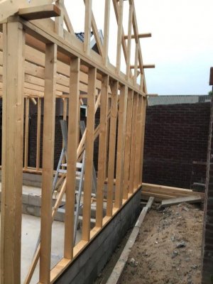

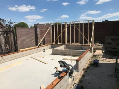

Een jaar later dan gepland (verbouwing/volledige renovatie woonkamer/werkkamer/hal in de tussentijd uitgevoerd), maar de opbouw is dan toch begonnen.
Een week of twee geleden heb ik de borstwering laten opmetselen met betonblokken (die ga ik zelf 'stucen' met specie) en afgelopen weekend begonnen met de opbouw. :cool:
Bij de achterste deur en het raam nog een paar kleine stijltjes en een kopregel er op en dan is de opbouw van de buiten wanden klaar. Dan komt de grootste uitdaging, het maken van de kap, die heb ik in grote lijnen wel al in gedachten, maar volgorde en details van uitvoering zijn de volgende puzzel.

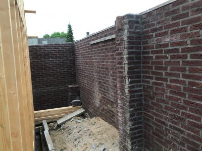

Heb ik alleen nog iets waar ik over twijfel en graag jullie ideeën over zou hebben.
Aan de achterkant zit er tussen schuur en tuinmuur nog 1,45m ruimte, waar ik graag een overkapping zou maken, aansluitend tussen schuur en muur, om daar bijvoorbeeld kruiwagens etc onder te plaatsen. Als dakbedekking heb ik iets van heldere kanaalplaat in gedachten om het daar niet te donker te maken (niet zo heel mooi, maar het zit toch uit het zicht) en de constructie uit douglas (passend bij de buitenkant van de schuur), maar wel zo licht mogelijk. Het idee is om afschot van schuur naar muur te maken, met tegen de muur aan een gootje om het water af te voeren (zal niet heel veel zijn).
Ik twijfel alleen nog heel erg over het "hoe" dat te maken,dus ik zie graag ideeën of voorbeelden :)

Balk aan de schuur, balk aan de muur, liggertjes er op en daar de platen op. Wel een gootje maken voor de afvoer van het hemelwater.
Vraagje: de contrcutie van het dak: heb je die laten berekenen?

Hoe plaats ik daar nog een gootje tussen? Zoals ik het nu begrijp zou die dan op de balk die tegen de muur komt, maar dan zou die balk wel erg dik/breed moeten gaan worden om dat te laten passen icm opligging van de liggers. Toch? Nog los van de kolom die in de weg zit.

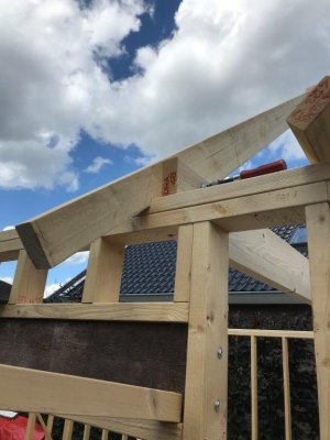

Dak constructie heb ik niet laten berekenen, balkmaten heb ik aangehouden obv wat de balkenschuif aangaf. Sporen 45X150 en trekspanten (meteen zoldertje vloer) 45x200, allen met hoh maat 50cm.
Hoezo, heb je daar twijfels over?

Wat je afdakje betreft: die balk aan de muurzijde op de kolom, en op de muur aan het eind en de andere kant kan ik niet zien. En dan de goot aan weerszijde laten aflopen?

Wat betreft afdakje, die wil ik eigenlijk richting muur laten aflopen om het vocht bij de schuur weg te houden. Echter balk op de kolom en op de verste muur gaat ook wel werken, dan komen de liggers daar op en kan de goot in de tussenliggende ruimte komen te hangen, mis er alleen een klein stukje goot rechts van de kolom (ingang afdakje), maar dat kleine beetje mag wel op de grond lopen, dat gaat geen probleem zijn.

Wat is de functie van de kolom? Is die constructief tot bovenaan of kan je de bovenste paar stenen van de verbreding eraf slopen (slijpen) en de bovenkant goot dus gelijk houden met de bovenkant van de muur?
Dus een normale balk tegen de muur tusen de kolommen en daar de goot bovenop?

`Die kolom is zeker wel constructief en aangezien de muur slecht gemetseld is (ik vermoed dat ze gemetseld hebben met droge stenen, waardoor de hechting van het cement zeer matig is geworden) ga ik die toch niet aanpassen.
Ondertussen besloten dat de balk tegen die kolom gaat komen en de kop van de balk op de verste muur vastgezet gaat worden, dat gaat meer dan stevig genoeg zijn.

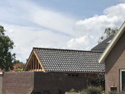

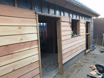

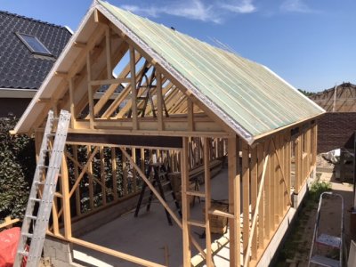

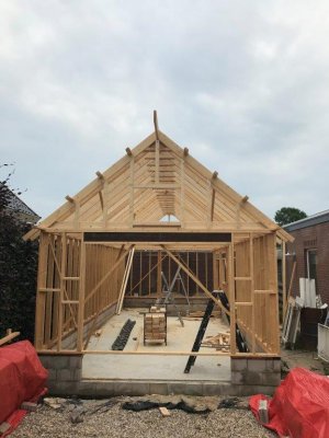

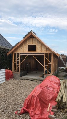

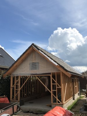

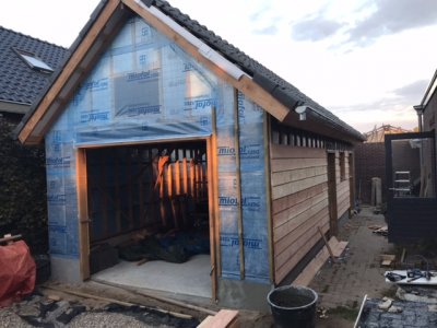

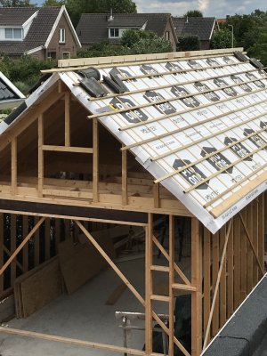

Het zijn vooral de weekenden waar ik het van moet hebben en aangezien daar ook diverse andere activiteiten worden gepland, gaat het allemaal niet heel vlot, maar beetje bij beetje begint het ergens op te lijken. 🙂

Mooi! Op welke wijze behandel ben je van plan de buitengevel te behandelen? Of laat je het vergrijzen? Het scheelt natuurlijk al dat er dakoverstek is.
