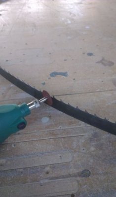

Wat verder wel grappig is om te vertellen is over mijn lint-slijpavontuur. Vorige week heb ik 2 dagen stilgelegen en dan kijk je natuurlijk relatief veel you-tube video's. Naast de filmpjes van enkele forummers kwam ik ook Matthias Wandel's kanaal tegen. Nu heb ik niet de neiging om zelf machines te gaan bouwen maar hij heeft wel een technische en zeer logische kijk om bepaalde zaken. Er stond een filmpje tussen over het slijpen van zaaglinten.... Aangezien mijn zaaglinten al bot worden wanneer ik ze richting lintzaag wijs...leek me dit een mooi filmpje op te bekijken....Mmmm...relatief simpel
Daarna wat filmpjes bekeken van beroepsslijpers...en eigenlijk is het proces vergelijkbaar.... Die moet op de "to-do"lijst. Aangezien mijn geheugen een vergiet is heb ik een app op de telefoon die alles voor mij onthoudt.
Donderdag heb ik het botte lint meegenomen naar huis. Eerst moet de viezigheid eraf...ziricote zorgt bv voor veel aangekoekte prut aan je zaaglint. Lang leve de wibra -> zij verkopen Dasty. Een soort allesreiniger. Het lint ingesmeerd met dit goedje... Het was buiten 29 graden dus het was al droog voordat ik alles schoon had :D Het werd dus ...stukje insmeren...en gelijk borstelen met een borstel met messing ? "haren"... Hiermee maak ik ook zijn zaagbladen en freesjes schoon..werkt super
Goed...en dan heb je een schoon lint.... Men neme een lekker zittende stoel en een grote tafel.....Slijpen maar !! Zie onderstaand filmpje voor mijn eerste inspiratie !
https://www.youtube.com/watch?v=-vcDSPNxPW8
De dag erna het lint op de machine gezet en vol verwachting klopte mijn hart. WOW !!!!! Wat een enorm verschil.... Volgens Leitz waren deze linten niet naslijpbaar....Nou ja....dat zal wel....Ik doe het lekker toch :D
Heb je dus een bot zaaglint ? Gewoon even een poging doen...In het ergste geval gaat het lint nog botter worden (je moest toch al een ander lint) en in het beste geval heb je weer een goedzagend lint....

Deze foto had ik even gemaakt...dremel (nou ja..nepdremel) en lint

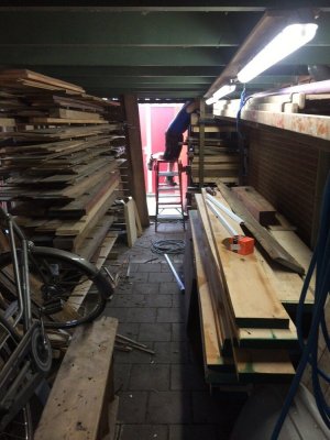

Mijn werkplaatsmakkers Hugo en Jorick hebben verlichting aangelegd in mijn houtopslag....heel blij mee !!

@Rick: zo herslijp ik ook al jaren de zaaglinten met een nep-Dremel (Ferm) en een diamantschijfje. Inderdaad, de niet-herslijpbare hardpoint linten laten zich op deze manier ook perfect slijpen.
Voor het gemak hoef je het lint niet eens van de zaag af te halen.

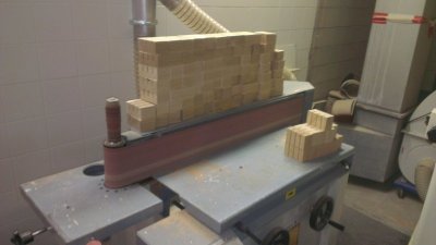

Vanmorgen leek het toch echt even op werk..... 100 blokjes schuren....

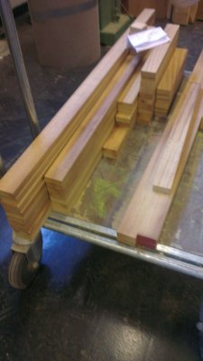

Karretje met latjes iroko..... Gewerkt door werkplaatsmakker Hugo....ik kan er zelf niet zo goed tegen namelijk....

Mooi hout die Iroko maar oh zo irriterend voor de luchtwegen ... niet echt gezond hout om te verwerken idd.

Nou.....echt mooi hout vind ik het niet....maar wel beschikt voor bepaalde doeleinden.

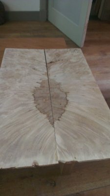

Afgelopen week kwam het hout binnen wat ik gekocht had aan de andere kant van de grote plas....Wow...bijzonder mooi...
Klein voorbeeldje.....rest is nog stukken mooier maar die plaats ik nog maar niet... Krijgt iedereen problemen met zijn computer door de grote hoeveelheden kwijl die dan ontstaan....:eek:

@wimmel : Allemaal erg logisch maar zo wil ik geen zaken doen. Ik vertrouw altijd in het goede van de mens. Helaas zit er zo af en toe zo'n rotte appel tussen...tja...hoort erbij he. Op alle klanten die we hebben valt 1 of 2 nog wel mee. Wat ik niet begrijp ik dat mensen gewoon keihard liegen......
@klaasjan : Dit is een bijzonder stuk amerikaans esdoorn...apart he....Wordt inderdaad veel gebruikt in de instrumentenbouw
