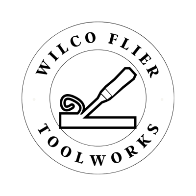

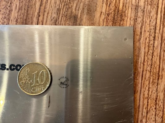

Ik ben wat aan het knutselen geweest en haal dit uit mijn laser. Wilco heeft geen logo, dus ik heb er eentje verzonnen, zie afbeelding.
Heb het gebrand op een schraagstaaltje en de afbeelding is 9x9 mm. Om nog kleiner te laseren of te etsen moet je met het ontwerp van je logo rekening houden denk ik. Als je het groter maakt is het echt strak. Maar op een 6 of 3 mm beitel moet het ook herkenbaar zijn.
In werkelijkheid is het scherper dan op de foto. De originele foto is ook scherper, maar het omzetten naar het formaat voor het forum, maakt de foto's wat minder gedetailleerd.

Zo klein gaat hem met "fysiek" graveren idd niet worden, is dat een CO2 laser, Jaap?
Dat ziet er wel heel goed uit, maar om in staal of RVS te graveren zul je wel wat "pep" nodig hebben denk ik?

Ik heb een diode laser, een hobby laser. Het is een Xtool D1 20watt. Het schraagstaaltje is geen rvs, maar gewoon koolstofhoudend staal ergens rond de 55 rockwell gehard denk ik. Hetzelfde staal wordt ook voor zaagbladen gebruikt. Hij fikt het kleine logootje in een dikke 40 seconden in het ijzer. We kapen wel erg het blog van Wilco, ik kan deze discussie wel verplaatsen naar een eigen topic.

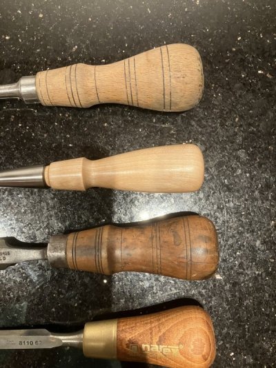

Wilco ik ben zeer gecharmeerd van de ronde brede vorm, deze domineren met name in mijn beitel arsenaal. Ik zal mijn foto’s later verwijderen om zo niet je blog te verontreinigen

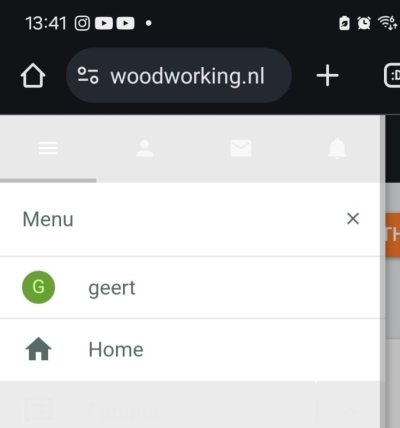

..sorry ik zie op mijn smartphone niet waar mijn persoonlijke berichten staan kennelijk ziet de indeling op mijn pc geheel anders uit dan op mijn smartphone, lekker handig ik kan hem niet vinden dan maar zo, excuses
@48rmc Links bovenin zit een menu knopje, dan het witte envelopje klikken.

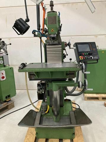

Wilco!
Graveermachine hier op't forum, ziet er stevig uit, voor je logo moet je dan nog wel een mal laten (CNC) frezen.
