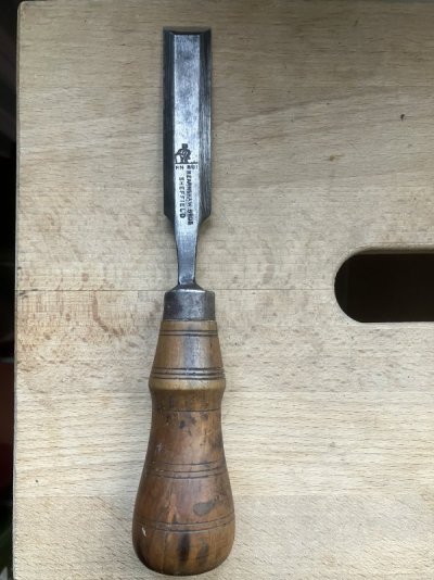

Een handvat als voorbeeld Wilco sorry ik zie op mijn smartphone niet waar mijn persoonlijke berichten staan kennelijk ziet de indeling op mijn pc geheel anders uit dan op mijn smartphone, lekker handig ik kan hem niet vinden dan maar zo, excuses
    110,6 KB · Weergaven: 38
