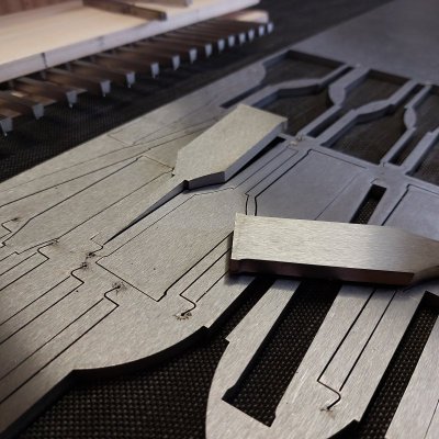

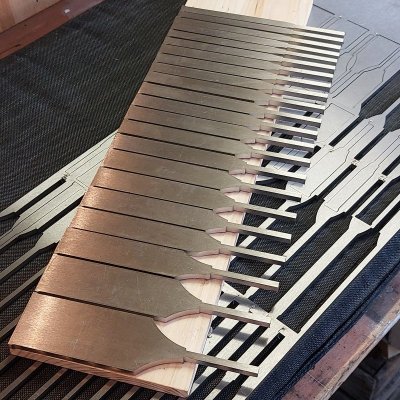

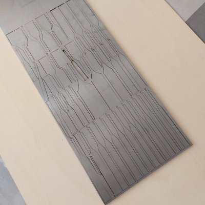

Gisteren weer een serie beitels laten lasersnijden. Op m'n werk hebben we een lasersnijder waar ik af en toe gebruik van maak. De plaat is 1000x300mm, waar ongeveer 60 beitels uitgehaald kunnen worden. Uiteraard is dat afhankelijk van het type en grootte.
Het loshalen is een leuk klusje. De beitels zitten nog aan de plaat vast met een zogenaamde micro joint zodat ze niet door het bed van de lasersnijder vallen.
Ik ben nu bezig met een serie standaard steekbeitels, een serie steekbeitels voor fijner werk, een serie korte beitels (butt chisel) en een serie 'paring chisels': lange dunne beitels voor fijn werk.
Volgende stap is het op maat frezen, de schuine zijden aanbrengen en het harden.

Wilco, leuk onderwerp. Ik kijk naar de vorm van de beitel en ik snap niet niet waarom deze uitloopt. Dus aan de kant waar ik de vouw/snede zou verwachten. Graag de reden.
Wilco Flier
28 apr 2008
1.933
635
Omgeving Kampen
www.wilcoflier.com
Wim, de laserstraal van de lasersnijmachine waaiert uit. Dat zorgt bij de rechte sneden voor een onhaaksheid boven en onderkant plaat van een paar 100ste mm. Alles heeft overmaat en die slijp/frees ik weer weg.
Echter op de kopse kant wordt dat effect versterkt omdat de snijkop van de machine daar haaks de hoek om moet. Die plotselinge beweging en de versnelling van de snijkop zorgt dat de straal 'na ijlt' en de bocht wil afsnijden. Een paar eerder gesneden testbeitels waren daar op die plekken dus al direct na het snijden ondermaats.
Met die uitstulpingen los ik dat op.

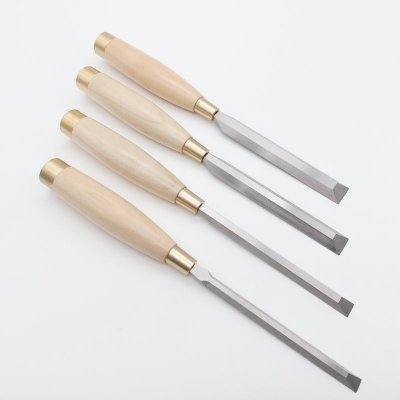

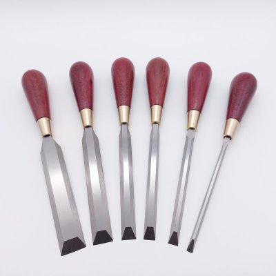

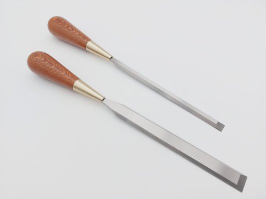

Ondertussen toch ook weer een paar mooie setjes beitels mogen maken.
Een setje met purperharthouten handvatten.
Onderstaand setje met op maat gemaakte handvatten in esdoorn.

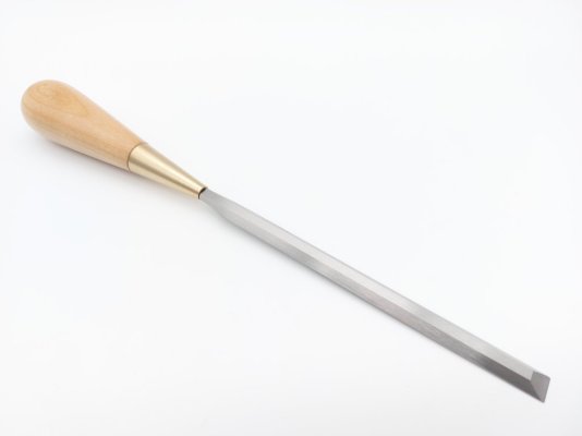

"Paring chisel" met kersenhouten handvat

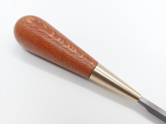

Een setje paring chisels met handvatten van Laura Faja oftewel Lacewood.
