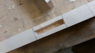

Er werd aangeraden door de leermeester om de gaten van pen en gat verbinden voor te boren, maar ik heb daar van geleerd dat de gaten alleen maar lelijker worden. En maar hopen dat je recht boort! Dus het handmatig hakken maar is geprobeerd zoals Paul Sellers het doet, en ik moet zeggen de gaten zien er al stukken beter uit!

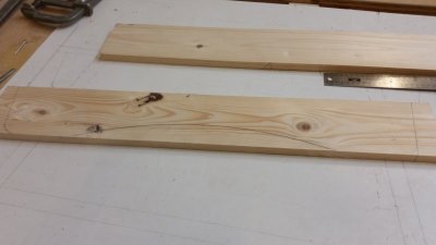

En het uitzetten van het motief/radius op de zijkant:
Deze heb ik dan wel mogen uitzagen met de decoupeerzaag. Ik mag beetje bij beetje meer machines gebruiken.

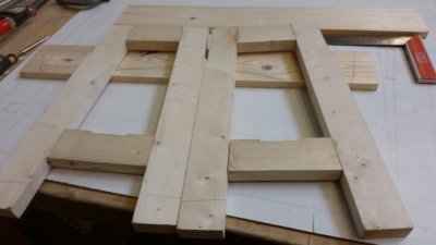

De poten zoals deze er uit zagen op het moment van. Ze waren aardig identiek! Waar ik wel op moet gaan letten is de schouder(?) van mijn pennen. Ik zou graag de verbindingen wat strakker willen de toekomst. Dit zal waarschijnlijk beter gaan met een kapzaag. Het steken met een bijtel is ook niet op zijn netst.

Goed zo Wooper, en ik vind het fijn om te horen dat je de gaten met de beitel uitgekapt hebt, inderdaad als de boor een beetje gaat lopen heb je al geen mooi gat meer. Dat de borsten van de pennen niet zo goed zijn, zal inderdaad komen doordat je geen kapzaag hebt, en alles met de grote handzaag moet zagen.

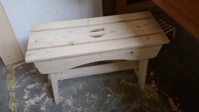

Zoo pff, even fast forward ha! Ik heb alleen een paar eindfoto's. Verder gewoon tekst!
Het zaagbankje! Voltooid. Netjes opgeschuurd. Het hout ga ik gewoon kaal laten.

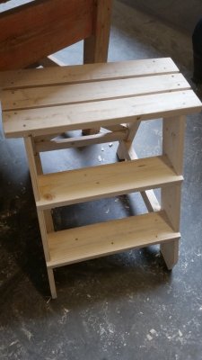

Na deze voltooid te hebben een stukadoorstrapje gemaakt. Wederom volledig uit vuren. De trapboom is alleen maar 19x120 vrij dun als je het mij vraagt! Maar tekening is tekening.
De schoren waren wat lastig. Maar ik was blij met het resultaat. Hij zal worden gebruikt als planten display in de tuin.

Mijn complimenten Wooper, voor mij ben je al geslaagd, je hebt het zo gezegd in de vingers. Als je aan de rechterkant tegen de trappenboom een lat 3 x 4 cm ±100 cm lang schroeft, moet je wel een stukje van de eerste lat afzagen. Dan is het een handig huishoud trapje zeker voor ramen te wassen. Tenminste als je vrouw rechts handig is, anders aan de linkerkant.

Vrouw poe poe, Ik vind 22 jaar nog al vroeg om te trouwen haha. En die hendel zal moeilijk gaan! Aan de bovenzijde is ook een verbinding aanwezig wat in de weg zal zitten.
