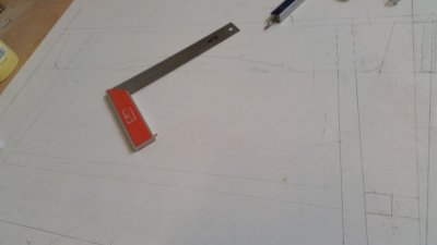

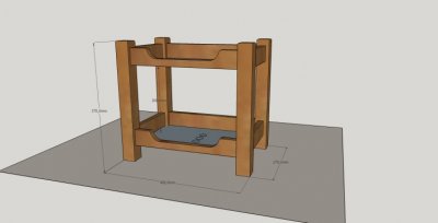

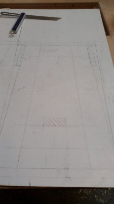

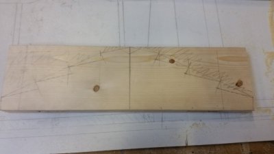

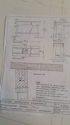

Na wat inspiratie gedaan te hebben op het internet was ik op een model uit gekomen zonder leuning:
Ik zat te denken aan een zitting van 40x40 en een zit hoogte van zo'n 80cm. Maar de opdrachtgever wou een leuning verwerkt hebben in de kruk en een bredere zitting.

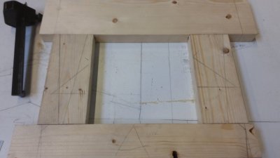

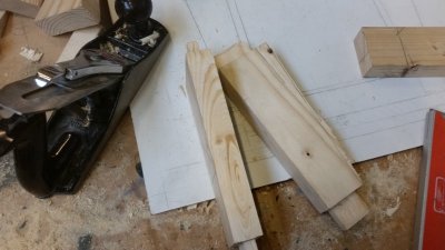

Uiteindelijk werd de zitten 40x50 en heb ik besloten de achterste poten door te trekken en d.m.v. lamellos een leuning hierop te lijmen.
In totaal heb ik vier stoelen gemaakt en ben ik best blij met het resultaat! Ze zitten goed, en de voetensteun en rugleuning zitten beide op precies de goede hoogte.
