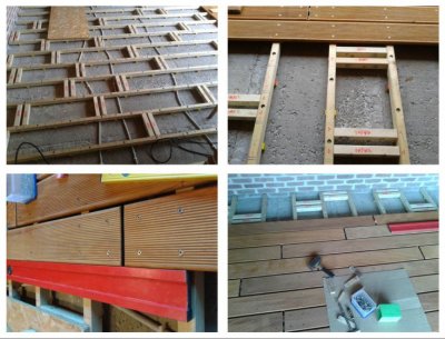

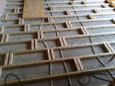

Nee, het meeste werk was het exact op hoogte brengen van de ondersteuningsbalken. De ondergrond zijn ruwe betonnen welfsels die door de overspanning (5 mtr) ook nog eens een dikke cm doorhangen.
Onderstaande foto's geven een idee van hoe ik dit heb aangepakt: de bevestiging aan de ondergrond is met tire-fonds gedaan (schroefbout in NL?) en Fisher SX-pluggen, het op hoogte brengen is gedaan met vulplaatjes (3 en 5 mm) en lapkes EPDM (1 mm), telkens tussen de tirefonds in.
Elke zesde ondersteuningsbalk is zo op hoogte gebracht:
1. overal vulplaatjes plaatsen
2. tirefonds aandraaien
3. ter hoogte van elke 'stapel' vulplaatjes de hoogte opmeten m.b.v. de kruislaser; de afwijking t.o.v. de nullijn noteren op de balk
4. tirefonds loszetten
5. de hoogte van elke stapel vulplaatjes corrigeren
6. tirefonds aandraaien
7. opnieuw meten enz.
Na dit 2 à 3x herhaald te hebben ligt zo'n balk dan over de gehele lengte mooi waterpas.
De tussenliggende balken ging sneller omdat ik dan met een lange waterpas kon werken.
Geen idee of dit een courante manier van werken is, maar de balken liggen wel super-stabiel en in hun geheel binnen de mm, met de laatste meter 8mm aflopend naar de tuin toe.
De dubbele tussenbalkjes zijn trouwens voor de bevestiging van de uiteinden zoals eerder beschreven.
