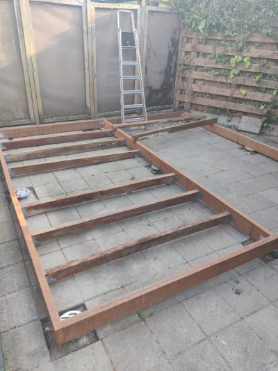

Vandaag zijn de mannen van de schroefpalen langs gekomen. Hoogst waarschijnlijk hebben ze bij de eerste keer indraaien de laser verplaatst. Vandaag hebben ze alles netjes waterpas gezet.
Bij het neerleggen van de ringbalk is nu alles "zo goed als haaks" (als dat kan :))

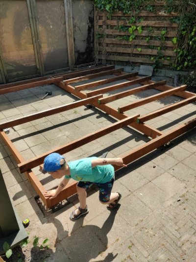

Nu verder met de dwarsbalken. Deze komen om de 42cm te liggen, ik bevestig ze met raveeldragers aan beide zijden. De balken moeten allemaal 20cm ingekort worden.

Tim wil ze met raveel/bakldragers vastzetten, dus niet op de ringbalken zoals ze op de foto liggen, maar tussen die balken in. Of hoe heten die dingen bij jullie?
Zo dus (maar dan plat/waterpas natuurlijk :)):

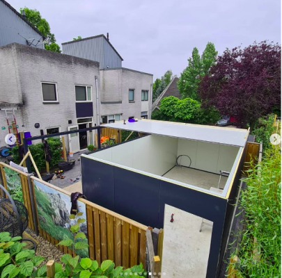

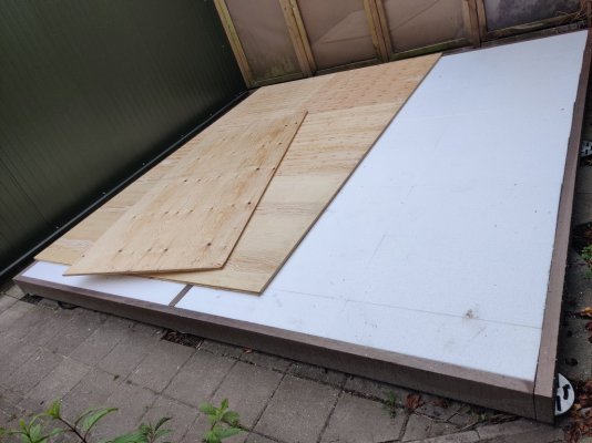

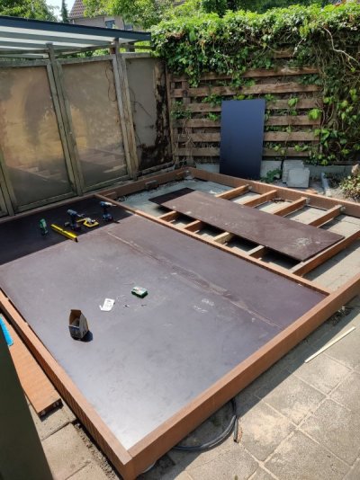

Inmiddels zijn we weer een stukje verder!
Ik heb een mantelbuis gelegd voor een toekomstige stroomkabel een een tyleenslang voor water. Weet niet zeker of ik daar water nodig heb maar ervaring leert dat het een zeer kleine moeite is als het toch open ligt :)
Daarnaast de Betonplex platen op maat gezaagd, ik ga de zaagkanten nog insmeren met Randsealer. De platen liggen nu los, ik ga ze nog vastschroeven, maar twijfel over hoe veel schroeven ik hiervoor zal gebruiken, tips zijn welkom.
Voor het idee even begonnen met de piepschuim erop te leggen. Er past precies 3cm dik piepschuim tussen. Over de piepschuim komt dan Underlayment van 18mm dik welke ook weer vast wordt geschroefd.
Dan is de vloer klaar , en gaan we de spullen voor de rest van het bouwwerk bestellen. Dat doen we met sandwichpanelen, zoals op de laatste foto.
Er werd nog gevraagd voor een raming van de kosten:
schoeffundering: €1000
Hout voor onder constructie: €1200
Sandwich panelen weet ik nog niet maar B keus kosten die €16/m2
Dan moeten er natuurlijk nog deuren en ramen in. In onze andere schuur had ik dit met kunststof gedaan, maar zit nu te kijken naar aluminium.

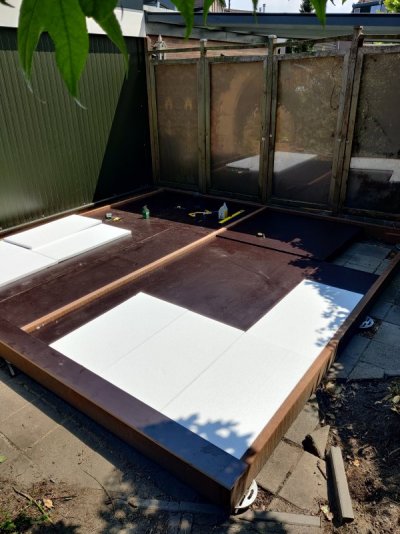

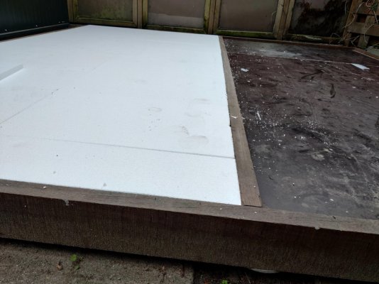

We zijn eindelijk weer wat verder met de berging.
Ik heb de betonplex met schroeven op de dwarsliggers vastgezet. Daarna 3cm EPS erop gelegd.
Daarna komt de underlayment.
Ik twijfel daar nu over.
Aan de lange zijdes hebben de underlayment mes/groef verbindingen. Aan de kopse kant niet.
Zoals de platen nu liggen, gaan ze voorbij de middelste dwarsbalk.
Ik kan nu aan de rechterzijde de platen in hetzelfde patroon neerleggen, maar de platen zitten dan niet ook op de lange dwarsligger vast
Ik kan de platen ook allemaal afzagen en ze aan beide zijde laten uitkomen op de middelste dwarsligger. Ik moet dan wel een plaatje erbij halen en heb wel behoorlijk was zaagverlies maar dat is geen probleem en zijn ook de kosten niet.
Iemand advies?
alvast bedankt
Tim

mink
6 jul 2021
457
210
Groene Hart
Ik heb bij underlayment ook altijd de niet-groef zijden ondersteund.
Bij een vloer zou ik dat zeker doen, anders krijg je beweging bij belasting van de vloer.
Je kunt vast wat leuks maken van de reststukken...

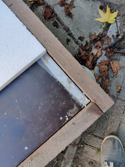

timpel_800
18 mei 2020
48

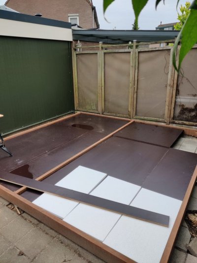

Bedankt voor jullie reacties.
Ik heb uiteindelijk EPS gebruikt, dit kon ik hier bij de bouwmarkt halen. Tenzij jullie hier iets op tegen hebben natuurlijk.
De situatie is nu als op de foto's.
Onder een laag betonplex (randen afgewerkt met sealer). Daarop een laag EPS 3cm en daarop een laag underlayment.
Ik vroeg mij nog af met betrekking tot pur-schuim. Moet ik de naden van de betonplex afpurren? (zoals op de foto, dus tussen de hardhouten balken en de betonplex). En zou het nog nodig zijn om iets van een dampremmende laag er tussen te doen?
groetjes
Tim
    133,1 KB · Weergaven: 41
    134,5 KB · Weergaven: 45
AvdLinden
30 apr 2014
577
130
Altijd dampdicht aan de warme kant. In dit geval onder je underlayment. Daarmee voorkom je dat vocht uit de warme lucht ergens halverwege de isolatie (op het dauwput) condenseert.

Niks op tegen, want het is je eigen keuze. Echter wel de vraag wat je er exact mee wil bereiken, want zoals hier ook al eerder aangegeven, de isolatiewaarde van EPS is zeer beperkt.
Is de basis van de keuze enkel gemakzucht "dit kon ik hier bij de bouwmarkt halen", dan zou mijn reactie zijn dat ik dat bepaald geen slimme overweging vind.

Kan me ook wel een economische keus voorstellen. Als je ziet wat pir op het moment moet kosten...
Groter bezwaar is dat bouwmarkt eps altijd eps100 is en dus niet erg druk vast. Dat is dan weer niet handig voor een vloer die zo is opgebouwd.

timpel_800
18 mei 2020
48
Degene die ik er nu in heb liggen is zelfs maar een EPS 60. Dat is nog minder drukvast? Dan zal ik dat maar gaan vervangen door iets wat steviger is. Bedankt voor deze reacties ik was mij hier niet van bewust.

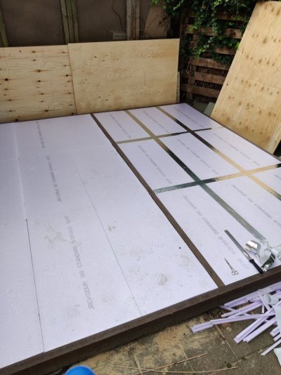

timpel_800
18 mei 2020
48

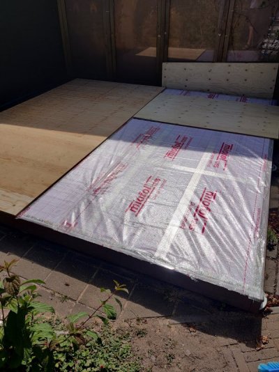

Inmiddels goede raad opgevolgd. EPS eruit gegooid en XPS platen erin gezet (kooltherm nergens op voorraad in mijn maat).
Naden gepurd en getaped, daarna dampremmende folie erop. Nu bezig met de Underlayment vastschroeven. Hierbij ga ik natuurlijk wel door de folie heen, maar dat lijkt mij onontkoombaar?
