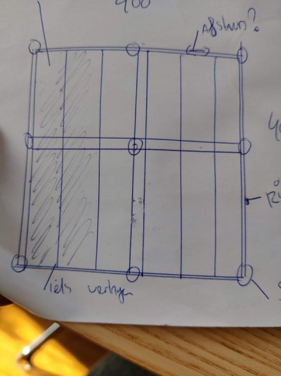

De onderbalk van de muren wil ik direct op de houten ringbalk schroeven.
Het lijkt mij het mooist om de vloer + isolatie 'in' de ringbalk te laten vallen. Zoals op de bijgevoegde foto. Ik kan dan mooi de muren direct op de ringbalk schroeven. De dwarsbalken dus iets lager monteren dan de ringbalk.
Ik heb de boel nogmaals getekend.

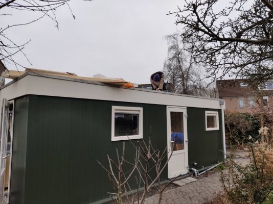

Qua afwerking aan de buitenzijde denk ik erover - al durf ik dat eigenlijk niet te zeggen op een houtwerkers forum - om geïsoleerde sandwich panelen te gebruiken. Daarmee heb ik ook onze vorige schuur/carport dichtgebouwd en dat ging en heel makkelijk en snel. Qua prijs valt dat in de B keus categorie ook heel erg mee. Gelijk geïsoleerd, en nooit meer schilderen :) De panelen schroef ik tegen het houten framewerk aan en valt dus idd over de ringbalk heen zodat de afwatering goed is. Eventueel monteer ik ook nog een lekdrorpel.

Oke. Maar de Schroefpalen staan in een raster van 3 * 3 dus in het midden zit ook nog een paal. Ik wilde dus een Kruis of een + maken in de ringbalk van dezelfde balkenmaat als de ringbalk. In dat geval wordt de overspanning slechts 2 meter. Goed idee?

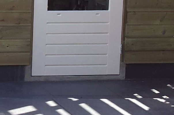

dat doe je best
het afdruipend water kan opspatten en de berging langs onder vochtig houden
als de ringbalken 4 vierkanten van 2 x 2 m vormen, met op elke kruising een schroefpaal , en daarin vloerbalkjes van 50x100 liggen, dan heb je volgens mij een stevige dragende onderconstructie

Met 2 meter gaat dat al beter. Maar dan niet de hartmaat oprekken tot 67 cm lijkt me. Leg er dan wel 3 balkjes tussen.

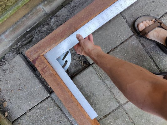

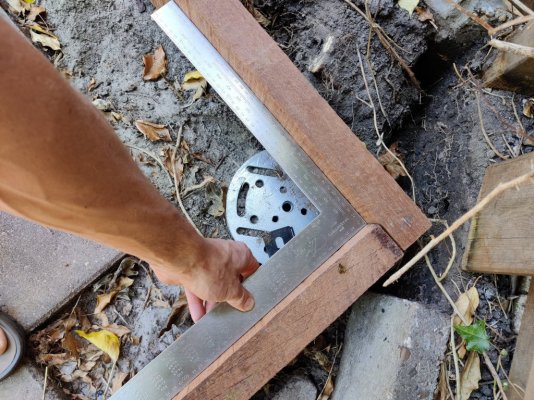

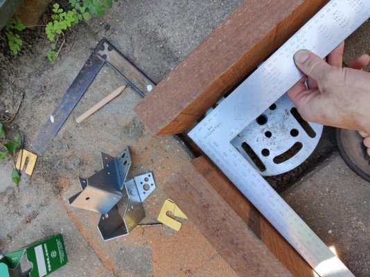

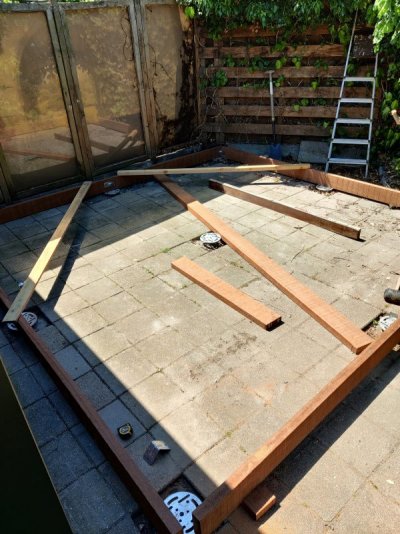

Beste,

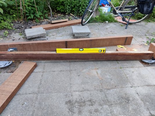

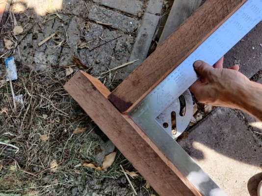

Het hout is inmiddels binnen voor de onderzijde van de constructie. Ik heb dus een begin gemaakt met het monteren. Echter, ik krijg de boel met geen mogelijkheid netjes haaks.

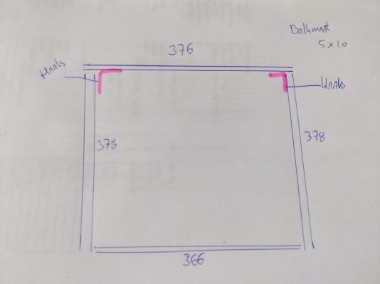

Ik heb 2 hoeken haaks gemaakt, en met een dwarsbalkje vast gezet. Echter de andere zijdes wijken in dat geval echt heel erg af.
De balken zijn op het oog redelijk recht.

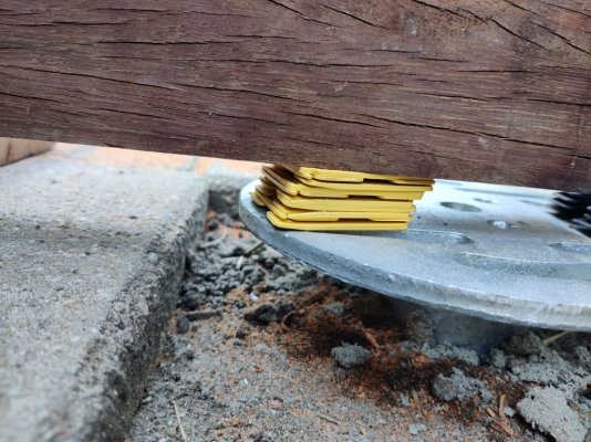

Het is wel zo dat de schroefpalen niet 100% waterpas liggen. Ik heb dit wel uitgevlakt met wat uitvlakplaatjes. Maar misschien is dit de reden waarom ik het niet haaks krijg?
Ik heb er een tekening bij gedaan ter illustratie.
Hopelijk kunnen jullie mij advies geven over hoe ik dit recht kan krijgen :)
Alvast bedankt
Tim

Vervelend! Ik denk dat je hout niet zuiver recht is. Op een beetje lengte kan dat al snel vertekenen. Ik zou zeggen, teken met stift de hoeken zuiver haaks af op de ondergrond, met behulp van een touw en de stelling van Pythagoras (3-4-5).
Probeer je ringbalken zo dicht mogelijk in de buurt te krijgen. Een paar mm lijkt me hiervoor acceptabel.
succes!

Als je 3 hoeken haaks krijgt en de laatste niet denk ik toch dat er kromming in je balken zit. Span er eens een metselkoordje langs, dan zie je het duidelijk of het wel/niet recht is.
Liggen je schroefpalen wel in een haaks vlak? Naast de 3-4-5 meting kan je ook de diagonalen meten, die moeten ook gelijk zijn aan elkaar bij een vierkant/rechthoek.
De schroefpalen liggen inderdaad niet helemaal vlak. Hier ga ik morgen even wat extra vulplaatjes voor halen zodat dat het probleem niet meer kan zijn.
Balken met een metselkoord checken is een goed idee.
een winkelhaak is relatief klein om lengtes van 370 cm haaks te leggen
wanneer de balken niet recht zijn, dan wordt het nog moeilijker
bij het maken van een rechthoek is het best om er voor te zorgen dat de diagonalen gelijk zijn
uiteraard start alles bij de juiste lengte van de balken
(dat wou ik niet in twijfel trekken, maar als de lengtes verschillen . . . )

De schroefpalen zijn niet haaks, maar de balken komen daar gewoon los op te liggen, ik kan het geheel dus een beetje schuiven. Het zijn ronde schijven van 20cm dus ik heb wat ruimte om er op te schuiven
Ik was niet van plan de ringbalk vast te zetten op de schroefpalen.

Het lijkt erop dat dit het probleem is. De schroefpalen staan niet netjes, tussen deze twee palen zit een verschil van minstens 20mm. Ik heb inmiddels contact opgenomen met de firma van de schroefpalen.
