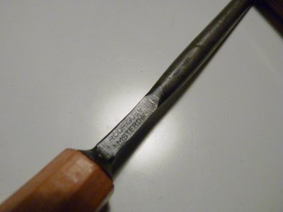

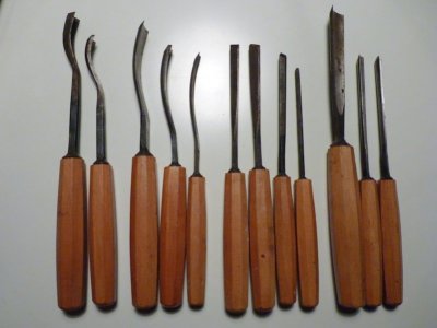

Onlangs heb ik op een rommelmarkt een aantal beitels en gutsen gekocht. Van de meeste heb ik wel kunnen achterhalen van welk merk ze zijn, maar bij een aantal staat aan de zijkant/achterkant Rodrigues Amsterdam. Hier heb ik zelf nog nooit van gehoord. Kent iemand dit merk?

Het gebeurde vroeger wel meer dat de naam van de handelaar in de gutsen werd gedrukt. Het zou kunnen dat dit hier het geval is.
Misschien weet iemand uit Amsterdam of er ooit zo'n zaak bestond?
Staat er ook iets op de voorkant van de gutsen?

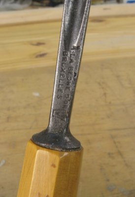

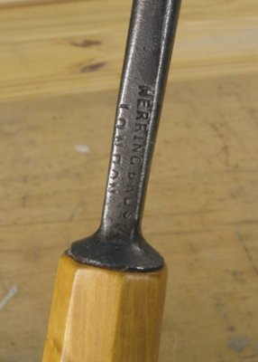

Ik heb een paar gutsen met de naam op van de handelaar en het merk van de fabrikant erin geslagen . Bij sommige was er geen plaats voor beide en dan was het alleen de handelaar die erop moest.
Op het overgrote deel van de gutsen staat enkel het merk erin geslagen
Op dezelfde guts staat op de achterkant : "Herring bros London " . Dit is het merk.
En op de voorkant staat er "La bêche d' Or Bruxelles" en dit is de Brusselse handelaar.

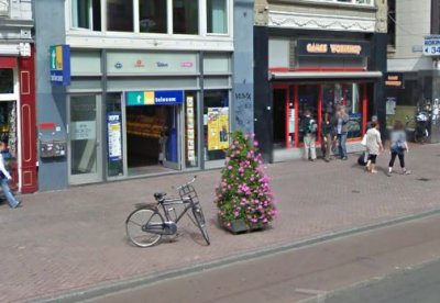

ik ben er intussen achter gekomen dat er een firma L.Rodrigues gevestigd was in Rokin 38, Amsterdam. En ze verkochten er, met zekerheid, ook houtsnijgutsen. Op internet is hier helaas niets over te vinden. Wanneer de zaak is verdwenen weet ik niet, maar het is zeker niet voor 1979.
Herinneren Amsterdammers zich er nog iets over? Heeft iemand er informatie over, een oude catalogus?

De Firma L. RODRIGUES van 1880 was inderdaad gevestigd op het Rokin 38 te Amsterdam. Ik heb helaas geen catalogus meer van dit bedrijf dat gespecialiseerd was in gereedschappen. Wel heb ik nog enkele aankoopbonnen en paklijsten van deze firma in mijn bezit.
Het type gutsen op de foto's is voor mij zeer herkenbaar, ik heb ze ook in mijn bezit (nog wel, ga een aantal verkopen.)
De firma Rodrigues verkocht deze serie gutsen onder eigen naam en stond daarmee garant voor de hoge kwaliteit van het snijgereedschap, met minder namen zij geen genoegen. Wel konden zij door deze levering de prijs van de gutsen laag houden. Toch kosten deze gutsen in de 70ér jaren nog zo'n 16,-- gulden per stuk.
