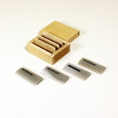

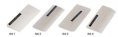

- koop in ieder geval zo'n setje van 4 Arkansas steentjes, hiermee kun je ongeveer alle gutsen en burijnen wetten aan de binnenzijde

@ YeshuaHaMashiach Jammer dat je niet bij mij in de buurt woont, anders had ik het jou kunnen tonen hoe e.a. werkt, maar op You Tube staan vele filmpjes wood carving. Wat de gutsen betreft, ik heb mijn gutsen ook per stuk of max. per twee gekocht, zo heb ik na heel vele jaren nu toch een behoorlijk aantal gutsen tot mijn beschikking. Als klopper beveel ik een klopper van steenbeuk aan van de beeldhouw winkel in Scheveningen een heel fijne winkel, en goede service.
http://www.beeldhouwwinkel.nl/houtbeeldhouwen/handgereedschap/kloppers/klopper-steenbeuken.html Ze zitten ook in Zutphen misschien dat je daar eens naar toe kunt gaan, ze kunnen je daar ook goed uitleggen hoe e.a. werkt met het slijpen, en hoe je met een burijn werkt, trouwens en je kunt er ook hout kopen. Met sommig gereedschap is Baptist goedkoper, en met andere dingen zoals bv. de klopper is de beeldhouw winkel weer het goedkoopst.
De Arkansas wetsteentjes die Ornament je aanbeveelt zou ik zeker ook kopen, ik heb de wetstenen met houtsnijden altijd bij de hand, zou gauw ik merk dat de beitel een beetje bot wordt, wetten! Toen ik begon met houtsnijden, ging ik veel te lang door met snijden ook als de beitel of guts bot aan het worden was. Maar op een bepaald moment wordt je wakker en merk je dat een scherpe guts als boter door het hout gaat, en met een botte guts zit je maar wat de duwen maar het wordt niets. Al doende leert men, nu wet ik mijn gutsen regelmatig, dit kun je natuurlijk ook niet blijven doen, op een bepaald moment is de snee weg, (de vouw wordt korter) en slijp je de guts weer opnieuw.
