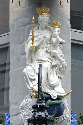

Welke houtsoort voor het snijwerk wordt gebruikt hangt ook af van de toepassing.
Voor bijvoorbeeld traditioneel Luiks snijwerk wordt uitsluitend eik van de allerbeste kwaliteit gebruikt.
Voor beelden zoals dit werd dan weer lindehout gebruikt:
Het hangt er dus vanaf wat je wil maken.
En, uiteraard, over smaak valt niet te twisten!
