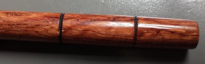

Ik heb Shellawax en EEE ultrashine inmiddels binnen en zojuist een testje gedaan. Stukje Bubinga rond gedraaid, in 3 vlakken verdeeld en opgeschuurd tot 12k. Het 1e stuk zo gelaten, het 2e stuk behandeld met EEE Ultrashine en het 3 stuk met EEE Ultrashine en 2 lagen Shellawax.
Helaas is op de foto verschil minder goed te zien terwijl het verschil echt significant is.
deel 1 tot 12K geschuurd, deel 2 tot 12K en met EEE Ultrashine, deel 3 tot 12K & EEE Ultrashine & 2 x Shellawax

zeer mooi resultaat maar let wel, eee ultrashine is geen afwerk middel maar een schuur / polijst pasta en zal zeker bij balpennen (gebruiksvoorwerpen) heel snel dof worden. Persoonlijk vind ik shellawax prima voor decoratieve-en semi gebruiks voorwerpen maar mijn ervaring met balpennen is ook dat hij redelijk snel dof wordt, zeker als je vergelijkt met ca lijm (seconden lijm), vergis je niet in de zuurgraad van klamme handen :p
Groeten,
Patrick

Thanks Patrick.
Ik gebruik het echter (nog) niet voor pennen, dat het in dit topic staat is vanwege dat we hier deze discussie hadden. Ik maak er 1 pen mee en ga daar een maandje intensief mee testen. Ik wil het vooral gaan gebruiken voor vogelhuisjes (binnen ter decoratie) en klein ander draaiwerk wat niet steeds beetgepakt zal worden.
