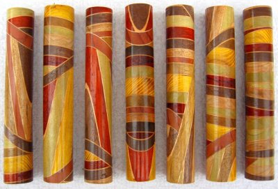

En zelf zagen, ik heb zoooooo'n bloedhekel aan zagen.... Zaag jij echt dat hardhout met een handzaagje om bijvoorbeeld een keltische knoop te maken of om allerlei stukjes aan elkaar te lijmen en dan te verzagen?
Bijvoorbeeld:

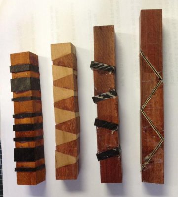

Celtic knot, maak ik in een verstekbakje met een handzaag en wat fineer die lijm ik met CA. En dan krijg je zoiets als je het afdraaid.
Sorry voor de thread hijack ;) dit zijn overigens een van mijn eerste pennen, dus mooi spelen met vormen.
En een pen press is ook zonde geld, heb je een bankschroef? Maak daar maar een extra houten blokje voor met een magneetje er in, of gebruik een lijmklem.

Didier we zijn benieuwd ;). Mag ik vragen waarmee jij je pennen zaagt? Het lijkt me zo ondoenlijk om het met de hand te doen wanneer je een pen uit meer dan 4-5 stukken materiaal samenstelt.
Resetter, heb je de foto's gezien welke ik neerzette? Dat zijn echt veel stukjes met het handje ;). Een pen press staat ook als laatste op de lijst, ik doe het nu inderdaad met een lijmklem.

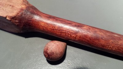

Ik ben aan het testen gegaan met alleen schuren en polijsten met olie en na een aantal soorten geprobeerd te hebben merk ik dat ik de beste resultaten krijg met het gebruik van walnoot olie. Het voordeel van alnootolie boven het gebruik van andere keuken olie als olijfolie etc is dat deze uithard en niet ranzig zal worden na een korte periode.

Voorbeeld van een stukje Bubinga welke ik heb geschuurd tot grit 400 droog en daarna met MM1000 -> MM2000 -> MM4000 met walnootolie. Het product voelt voor mij nu zoveel prettiger aan omdat ik nu voel dat ik hout in mijn handen heb.... Terwijl het toch net zo zacht aanvoelt als ehhh.... Babybilletjes?
