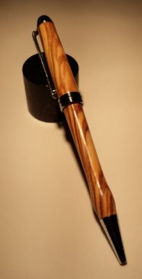

Heel mooi resultaat Resetter.
Ik zal me er eens op wagen wat je hier heb neergeschreven.
Het zijn trouwens heel mooie balpennen die je hier hebt geplaatst.

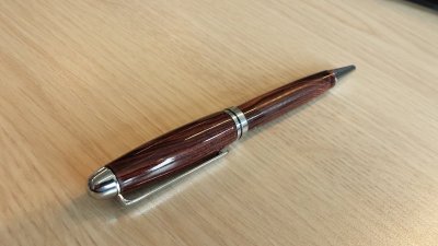

Het gaat intussen wat beter, gisteren een pennetje gedraaid waarbij de focus op het afwerken lag. De achterkant is nagenoeg perfect, op de voorkant zitten toch nog wat doffe plekken. Het resultaat is echter in een week tijd 10 keer beter geworden, nog even blijven oefenen een paar weken, we komen er wel ;). Zondag in Zwolle heel goed opletten bij de pro's ;).
Methode is nu:
1: Draaien tot gewenste vorm/dikte
2: Schuren, beginnend met 150 -> 240 -> 320 -> 400 -> 600. (150 en 240 alleen indien nodig) Schuren doe ik op 500 RPM (laagste op mijn bankje) en daarna handmatig met de nerf mee.
3: 2 x lakken met thin CA glue.
4: 4 - 6 x lakken met medium CA Glue.
5: licht opschuren met schuurpapier 600, zowel draaiend als handmatig met de nerf mee.
6: opeenvolgend schuren met Micro Mesh 1500 -> 1800 -> 2400 -> 3200 -> 3600 -> 4000 -> 6000 -> 8000 -> 12000
Zoals de pen nu voor me ligt glanst die geweldig, alleen op de foto zie je dat nog niet echt.
