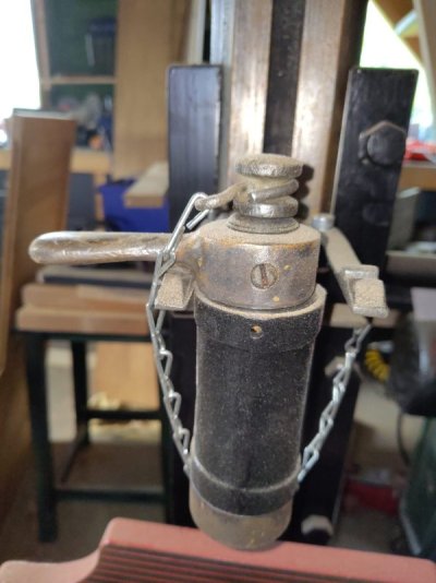

Ik zou gokken dat je daar je beitel mee vast of los kan maken. Maar is van afstand een beetje raden. Hoe zit die hele beitelhouder vast? Ik zie op de foto's alleen onder een moer.
Ja klopt de beitelhouder zit volgens mij met 1 bout vast ik ga morgen eens kijken hoe dat precies in elkaar steekt dit onderdeel is voor mij nog steeds een mysterie.
Okay jij denk dat die gemushroomde pen de beitel op zijn plaats houdt? Dan heeft hij kennelijk veel afstelling nodig gehad gezien de staat? Als je het filmpje van Ruben Houtklusser bekijkt dan lijkt de beitel er in te worden geklikt van onder (zie youtube filmpje door hem gemaakt), ik ga ook dit eens nader bestuderen hoe dat allemaal precies werkt. Iedere beitel (op één na) heeft een pennetje van onder vermoedelijk vergrendelt hij hiermee in de beitelhouder?

De machine staat bij jouw, dus wij moeten een beetje raden aan de hand van foto's waar net niet de details opstaan die er toe doen.
48rmc
2 dec 2021
977
381
Middelburg
Ik zal morgen een zwik foto's maken van de beitelhouder (foto's vanuit alle hoeken genomen) hopende hiermee wel het één en ander duidelijk te maken.

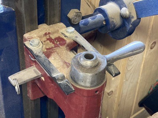

En waar dient dit voor?,......de uiteinden zijn aan beide kanten redelijk gemushroomt, wellicht flink op zijn donder gehad met de hamer?
Deze wig is om de kop vast te zetten aan de vertikale slede.
Er vlak onder zit een flinke bout, die heeft dezelfde functie gezamelijk met de wig.
Dus om de beitel kop in hoogte te verstellen draai je de bout los en tik je de wig vrij.
Wel even de kop ondersteunen, anders klapt hij naar onderen.
De beitels moet je er gewoon van onderen stevig in drukken.
De pin zorgt ervoor dat hij er in de juiste stand in gaat.
Om een beitel te verwijderen moet je een stalen pen van boven in het gat steken en de beitel eruit tikken met een hamer.
Beitel wel even met je vrije hand ondersteunen, anders stuitert hij op de grond.

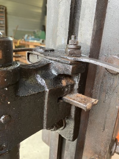

Vanavond na mijn werk eventjes de loods ingedoken en gekeken of ik de bouten weer gangbaar kon krijgen. Gisteren en vanochtend 6 uur in de ochtend de bouten en draaibare onderdelen ingespoten met wd40 en iets sterker spul Deblock oil xs van Innotec en ja wel hoor ik kreeg alle bouten los dus dat was een meevaller, je weet het maar nooit . Alleen hoe krijg ik de beitelhouder gangbaar ik durf het handvat waarmee de beitel kan worden gedraaid geen tik te geven met een hamer, hoe hebben jullie dat gedaan Ruben en Trigger? Hoe moet je dat ding demonteren?
Zit er helemaal geen beweging in die hendel?
trigger
15 jun 2020
3.145
2.390
Emmen
bigbeardbuilds.nl
Er zit een klein boutje in de zijkant van het handvat bovenop, als je deze los weet te draaien moet het handvat er vanaf komen:
Daar stel je de beitelhouder mee. Je kunt de hele beitelhouder omhoog of omlaag verplaatsen langs het beweegbare gedeelte in de hals - het bereik vanuit de hefboom is beperkt en hiermee bepaal je dus hoe dik het stuk hout kan zijn dat eronder past. Je geeft inderdaad een tik tegen deze ijzeren wig om de boel los of vast te maken.

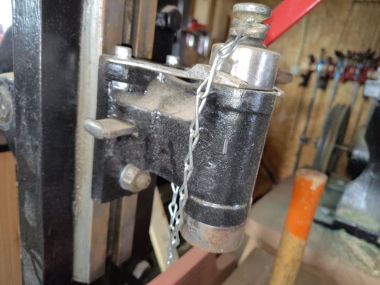

Bij mij zit er een ketting aan die aan de pin vastzit bovenop de beitelhouder. Op deze manier kun je beide nooit kwijtraken.

@trigger is het gat bij jou afgesloten, of is dat een losse dop?
Bekijk bijlage 143775
Zo heb ik het opgelost met een ringetje om het zoekraken van de wig te vermijden.
Ik weet niet zeker wat je met gat/dop bedoelt, bovenin de beitelhouder steekt bij mij momenteel een metalen pen die erbij geleverd werd, deze gebruik je om de beitel uit de houder te tikken. Deze pen zit weer met een kettinkje vast aan de wig, die inderdaad ook een gat heeft daartoe. Op die manier kan e.e.a. nooit kwijtraken.
dat bedoelde ik inderdaad, zoiets zat er bij mij niet bij dus heb zelf wat gemaakt.

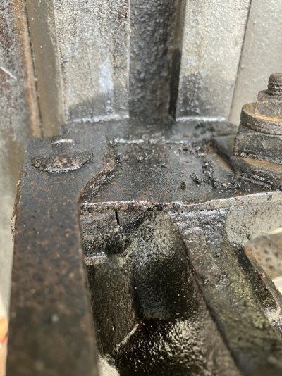

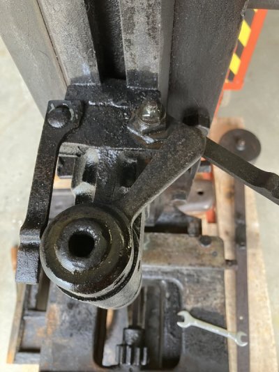

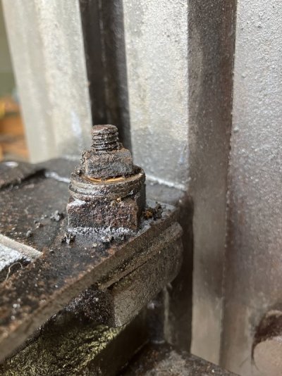

Nogmaals ingespoten met deblock oil van Innotec de bouten waarmee de stangen aan weerszijden van de draaihendel begrenst, wil niet loskomen,…..ik heb het idee dat de hele beitel houder een flinke opdonder heeft gehad ( zie foto)? Ik ga proberen de rechterzijde weer gangbaar te krijgen anders kan ik de kop van de beitel houder niet los draaien, uiteraard kun je de gehele bout vervangen maar ik wil het zo origineel houden. De grote bout die de hele beitelhouder plus de wig op zijn plaats houd wil ook niet bezwijken dus ook die krijgt een tweede behandeling met deblock. Helaas ik moet weer werken dus einde voor vandaag.

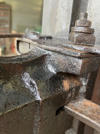

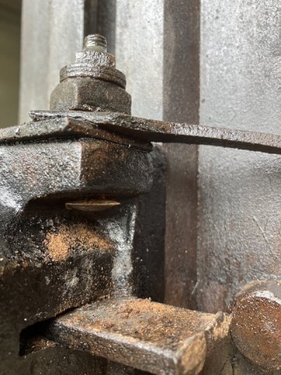

En de vermoedelijke reparatie van weleer je ziet de barst lopen in het gietwerk deze houdt de boel bij elkaar door een ijzeren plaatje, zeer amateuristisch gerepareerd maar wellicht voldoende ( zie linkerkant)

Gietijzer kun je niet lassen volgens mij (maar ik ben geen expert als het op metaal aankomt). Wat ik mensen op video's zie doen is het metaal verhitten en dan een soort van solderen, en daar lijkt dit ook op. In principe zou dat voldoende moeten zijn, maar ik zeg erbij, je kan behoorlijk wat kracht zetten met dit apparaat en deze hefboom, dus ik zou zeggen probeer het gewoon, je hebt weinig extra meer te verliezen nu.
