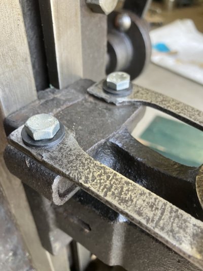

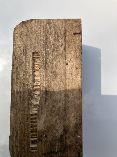

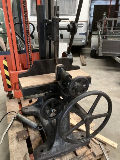

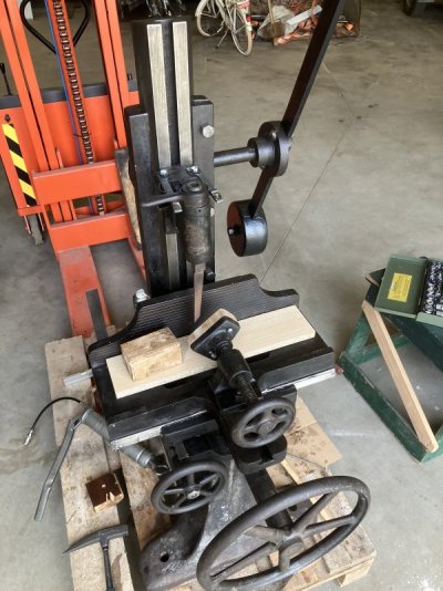

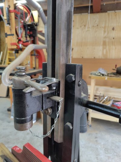

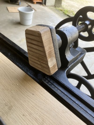

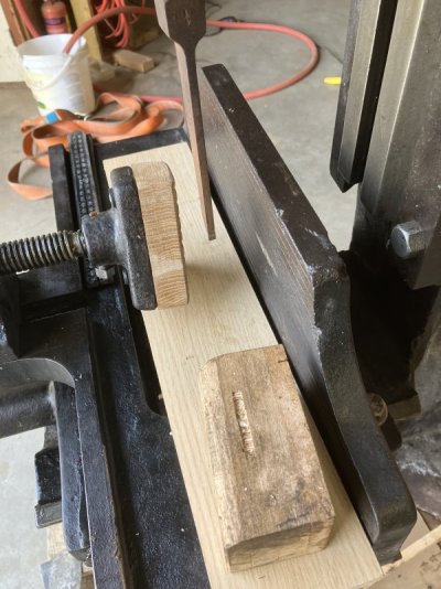

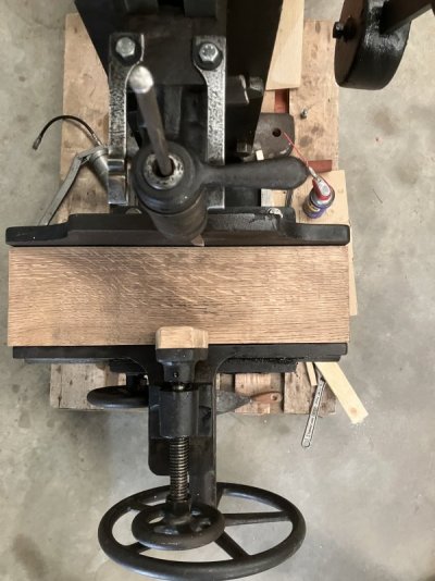

Na het werk eventjes de loods ingedoken, om uiteindelijk de beitelhouder te monteren, en het eiken plankje een goede schaafbeurt te geven (het bestaande eikenplankje was in al die jaren zwart geworden). Ik heb inmiddels de boutjes, waarmee je de boel kunt afstellen, vervangen voor iets beters, volgens mij is het tapgat in het gietijzer niet gelijk aan die van de boutjes. In de middagpauze een ijzerhandel opgezocht, op zoek naar een bsw bout met gelijk schroefdraad zoals die van Ruben. Nou deze ijzerhandel had nog doosjes staan in het magazijn van net na de oorlog, ongelooflijk zeg. Heb er één op proef meegenomen, en die bleek perfect te passen, veel beter dan de bestaande. Ongelooflijjk dat de oude boutjes niet zijn dolgedraaid, of nog gekker afgedraaid had zomaar gekund, sommige waren gewoon krom. Ondanks ik nog niet de mogelijkheid heb om de boel netjes af te stellen, heb ik toch voor het eerst de gatensteker uitgeprobeerd,............de beitels moeten nog worden gereinigd en geslepen dus scherp nou nee🫣,......hier volgen wat plaatjes

Klopt maar wat is jou en Ruben's reikwijdte qua maximale diepte dat jullie beitel kan steken, ook niet geheel onbelangrijk, want ik wil wel voor vol worden aangezien;),.......... die mijne gaat niet dieper dan 10cm, zie vorige post in mijn topic

Max bewegings ruimte is bij mij 14cm.
Schat dat ongeveer 10cm comfortabel bruikbaar is.
En wanneer ga je gaten van 10 cm steken?
Heb al wel één maal in 2x moeten steken, balk omdraaien en zelfde aanslagkant aanhouden.
Uitzonderlijke situatie, maar geen probleem

Dank Ruben dan weet ik, dat ik nog 4 cm te gaan heb. Hoe heb jij het verticale glijgedeelte geïnstalleerd en afgesteld? Ik vond dit lastiger dan ik aanvankelijk had gedacht. Inderdaad, ik denk dat ik met 10 cm al een heel eind kom, maar het is wellicht raadzaam om het maximale er uit te halen?.......en nu zeker gezien de reactie van Chevy66. Nogmaals bedankt Ruben!!!!

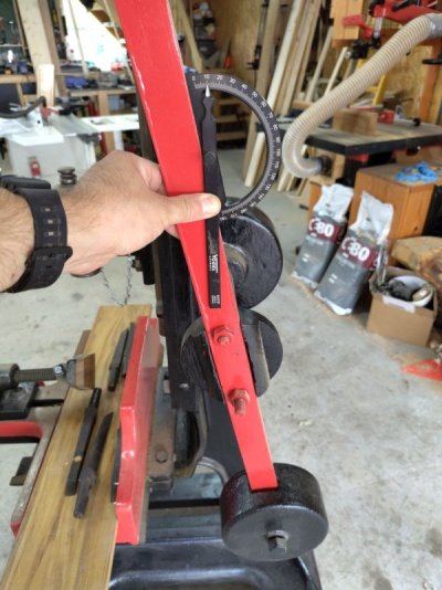

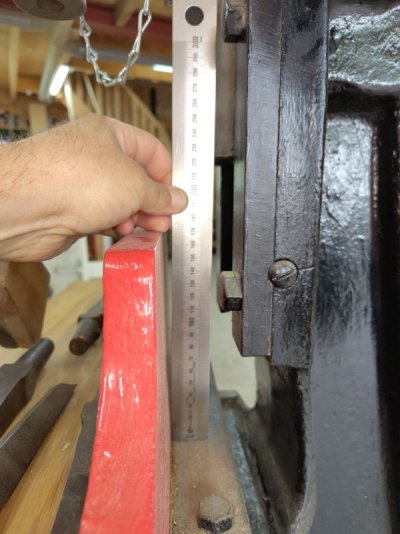

Ik heb even wat foto's met maten voor je gemaakt @48rmc.
Als ik de arm op ongeveer 10 graden heb, wat in principe de maximale uitslag naar boven is:
dan heb ik de onderzijde van de bewegende rail (die waar achterop dus de tandwielbaan zit) op ~22 centimeter boven de onderste geleiderail (die de slede vasthoudt).
Dat zou moeten helpen om de goede 'plaats' te bepalen om de rail tegen de tandheugel te zetten. Als ik hem op deze manier gemonteerd heb zitten heb ik maximale uitslag. Uiteraard kun je de beitelhouder zelf nog individueel op de rail verplaatsen, maar dat wist je al:
Met de rail bedoel ik dus die zilverkleurige schuine balk die op en neer beweegt, geen idee wat de officiële naam is. Bij mij is de beitelhouder wel heel, maar de boutjes die de veren vasthouden helaas niet. Die erop zaten waren ook niet origineel en ze waren ook niet goed meer, dus vandaar deze 'moderne' inbusjes die ik passen gemaakt heb.
Enige defecten die ik heb is dat de ronde 'houder' waar de arm in gemonteerd word (met 2 bouten die zo'n tapse vierkante zijde hebben om in de houder te passen) een stukje is gebarsten bij 1 van de bouten (teveel kracht op de bout gezet gok ik) en de bus die links in de nek steekt om de draaide roede te steunen een flinke barst heeft. De barst is echter 'schoon' en omdat hier geen toerentallen gemaakt worden heb ik hem er gewoon met flink veel vet terug in gezet.

Goede morgen Trigger heel erg bedankt voor de info dan heb ik als ik het goed begrijp maar 50% benut. Jammer het blijkt dat deze gatenstekers ondanks hun degelijkheid niet allemaal ongeschonden de strijd zijn doorgekomen, ja gietijzer is volgens mijn redelijk broos dat is ook de reden dat ik een ringetje achter de bouten heb gemonteerd van de beitelhouder om scheuren te voorkomen. Op zich verbaast me dat de bevestiging van de hendel bij het aandraaien is gescheurd dit is toch geen gietijzer?
Mij lijkt van wel.... als het staal was geweest was het niet gebarsten denk ik.
Okay je zou denken hier komt vaak kracht op en wordt duizend keer naar beneden gedrukt met “kracht” dit zal wel staal zijn, niet dus, gelukkig had ik deze 2 bouten handvast gezet zonder stevig aan te draaien.
13.068
3.852
Heel lang geleden heb ik moeten leren wat de voor- en nadelen van gietijzer zijn. Gietijzer kan prima op druk belast worden, maar wat betreft trekkrachten is het een stuk zwakker. Gietijzer is bros. Dus zit er een moer aan de achterzijde dan is het op druk en als er schroefdraad in zit dan is het wat ingewikkelder. Maar dat dan op trek wordt belast is wel duidelijk.
