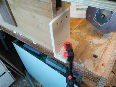

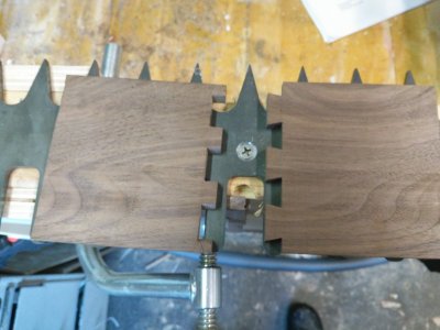

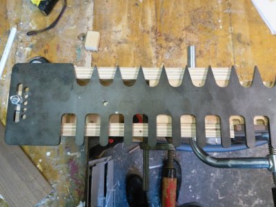

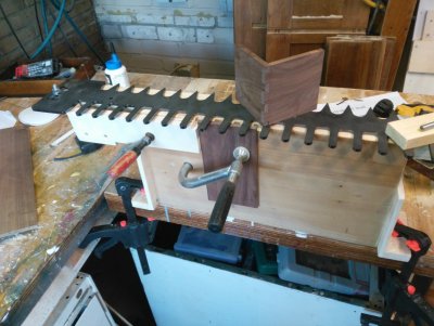

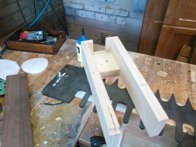

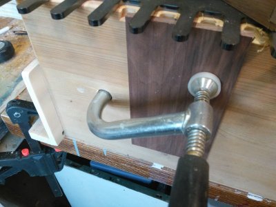

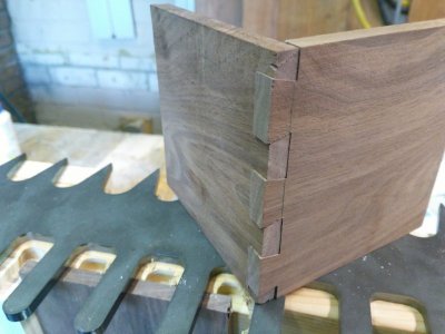

Ik heb vandaag de mal van Erik gemonteerd op een onderstel
en de eerste proefstukjes gemaakt in 8mm noten.
om het onderstel een schuivende geleider
zodat de verbinding altijd goed gelijk zit
ik denk dat je met een 6 mm schacht tot 18mm diepe zwaluwstaarten kan maken
met 8 mm kom je ongeveer tot 16
verbindingen met dikker hout tot een mm of 30 kunnen overigens wel als je de zwaluwstaarten blind toepast
bijgaande wat foto's voor de liefhebbers ik ben blij met het resultaat

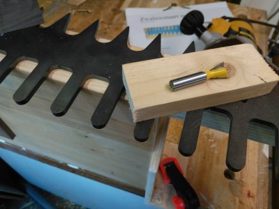

Mag ik vragen welke frezen je hebt gebruikt ? Merk maat etc ?
Vriendelijke groet Menno
boertje125
17 okt 2013
2.422
538
ik heb freesjes van ecotools gebruikt
je hebt een rechte groeffrees met ondersnijder nodig van 12mm lengte minimaal de dikte van het hout dat je wilt bewerken met 20 mm is lang zat
https://www.ecotools.nl/hm-zwaluwstaartfrees-12-7-mm/
is helaas uitverkocht op het moment
maar ook hier elke frees met een hoek van 14 -15 graden is goed (de mal is voor 15graden) maar op die kleine hoogte is 14,.. ook goed die zijn meer gangbaar
snijblad tussen de 14 en de 16 mm lang
tenzij je een 6 mm schacht hebt dan zou je ook voor maximaal 20 kunnen gaan
