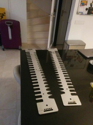

Volgens de documentatie van de vorige zou het moeten zijn:
Kopieer ring 17MM
5Mm dik.
Zwaluw Frees dia 15 - lang 14 - 15 graden
Groeffrees Dia 12mm 14 lang.
Mijn zwaluwfrees is 14,3 met een beetje schuren paste die ook, over de kopieer ring kan ik niet veel zeggen dat zal te maken hebben met de afstand tot de zijkant.

Een kopieerring moet heel exact zijn en van metaal. Ik verwacht niet dat die van een ander merk gaat passen.

Ik heb vandaag de mallen binnen gekregen.
Zal mijn best doen ze morgen te verzenden. Indien het beschikbaar is bij de gekozen methode ontvangen jullie van mij de track and trace Van boertje125 heb ik een onvolledig adres ontvangen. Kun je mij deze nog sturen? Mis de plaatsen en postcode.

Ik heb bij alle platen 2 stokeinden gedaan. Om de mallen vast te zetten en zodat je ze makkelijk kan afstellen. Als je 2 M8 flindermoeren gebruikt of bouten met ringetjes kun je ze makkelijk afstellen. Zodat je een strakke of juist ruime verbinding krijgt.

Iedereen zou hem nu ontvangen moeten hebben behalve erik701 ivm ontbrekende adres gegevens.
Voor wie intresse heeft ik heb nog een paar mallen over als iedereen ze in goede orde heeft ontvangen ;)

Ik heb vandaag ook een mal ontvangen, Erik had er nog een paar liggen. Ziet er goed uit, lekker stevig...
Alleen nog een vraagje; je moet werken met een zwalusstaartfreesje van 15mm, toch?
Waar halen jullie deze? Want ik kan er eigenlijk bijna geen vinden, en dan alleen met een schacht van 1/4" waardoor je weer met een verloophuls moet werken.

ik had een festool freesje gebruikt deze is 14,3 geloof ik daardoor moest ik een klein beetje schuren.
Daarna paste het wel
Kopieer ring 17MM
5Mm dik.
Misschien kan je er 1 printen met een 3d printer of van een ander merk gebruiken ?
Erik
Klopt deze informatie? Ik moet enkele freesjes bestellen voor een ander projectje, en zou graag een zwaluwstaartfreesje bijbestellen voor deze mal. Maar ik kan een frees met bovenstaande specs niet echt vinden. Schacht mag 8 of 12mm zijn voor mij. Kan deze bijvoorbeeld dienen?
https://www.festool.com/Products/Ac...il-cutter-with-pre-cutter-HW-S8-D14-3-13-5-15
Of heeft iemand een linkje naar een frees met de juiste specs?
Bedankt

Mag ik nog een (domme) vragen stellen.
Waarom heb je gekozen voor mal C en D? Ik vind maximaal 14mm wat dun en als ik zo snel even opzoek is het een rot maat qua dovetail frees. optie A en B lijkt me veelzijdiger en kan ik bij CMT 918.129.11 zo een frees vinden?
En ben ik heel brutaal als ik om de DWG tekening vraag?
