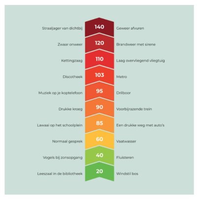

Die generator hoor je bijna niet. Een elektrische kettingzaag is ook redelijk stil. Een stille motorkettingzaag doet 120 Db.

Omdat je er als buurman van verder op geen gehoorschade van hebt, maar je je wel ergert aan de herrie. Beetje zoals in de buurt van schiphol wonen.
Maar de gebruiker kan wel zijn gehoor beschadigen. Hoorkappen dempen maar 25 dB maximaal.
Ik heb met gasturbines gewerkt en dan moest je wel eens bij draaiende machine in de omkasting zijn. Dan had je proppen en doppen in gebruik en dan moest je ook niet langer dan 5 minuten daar zijn.
Ik heb mijn eigen benzinezaag ook nooit te lang gebruikt.
En ja, mijn gehoor is zeer zwaar beschadigd en kan al meer dan 12 jaar niet meer zonder hoorapparaten.
Daarom ben ik ook zo fel met hoofdlettergebruik! Onderschat lawaai NOOIT!!! Ik ben als 20 jarige op een schip al slachtoffer geweest van teveel lawaai. Daar wil ik anderen voor behoeden, voor deze hel die slechthorendheid is!!!!
Ik geef je gelijk dat je zuinig moet zijn op je oren (en longen en ogen etc).
Maar oorkappen kunnen beter beschermen dan 25 dB.
Ik had eerst Peltor SNR II, die dempen 31 dB.
Nu heb ik Peltor Optime III, ze zijn best aan de grote kant, maar ze dempen wel 35 dB.
En aangezien geluid logaritmisch verloopt dempen ze meer dan 2x zo goed dan de SNR II.
Een toename van 3 dB betekent een verdubbeling van het geluid, dus als een kettingzaag 120 dB maakt moet je er 2 hebben om 123 dB te maken, en 16(!!) om 131 dB te maken.
