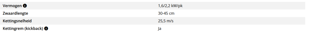

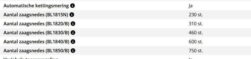

Makita geeft wel wat info over wat te verwachten is.*
Aantal zaagsnedes met volle accu in cederhout van 50 mm. Eigenlijk kan je hier niets zinnig mee want het ze gebruiken als test een kleine afmeting zacht hout. De zaag kan 30 cm aan.
Bij de 40 Volt versie wordt wel een vermogen opgegeven.
Maar geen verwachting van de prestatie. Met een 5 Ah accu kan je bij 2,2Kw (vermoedelijk opgenomen vermogen) goed 5 minuten zagen.
De 10 minuten die eerder naar voren werd geschoven lijkt dus wel een goede richtwaarde.
