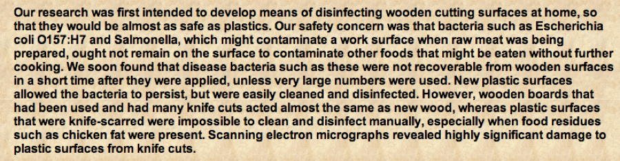

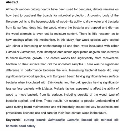

Hier worden de snijplanken droog gehouden, dat is het veiligste, dit is bewezen in een paar universiteit testen die gedaan zijn.
Mineraal olie ook baby olie en medische olie is allemaal hetzelfde, zuivere olie uit de grond zoals motor olie en smeer vet etc, MINERAAL.

Leo bedankt voor deze informatie. Het was even weggezakt. Volgens mij heeft Henk Verhaar hier in het verleden al een keer iets over geschreven.
