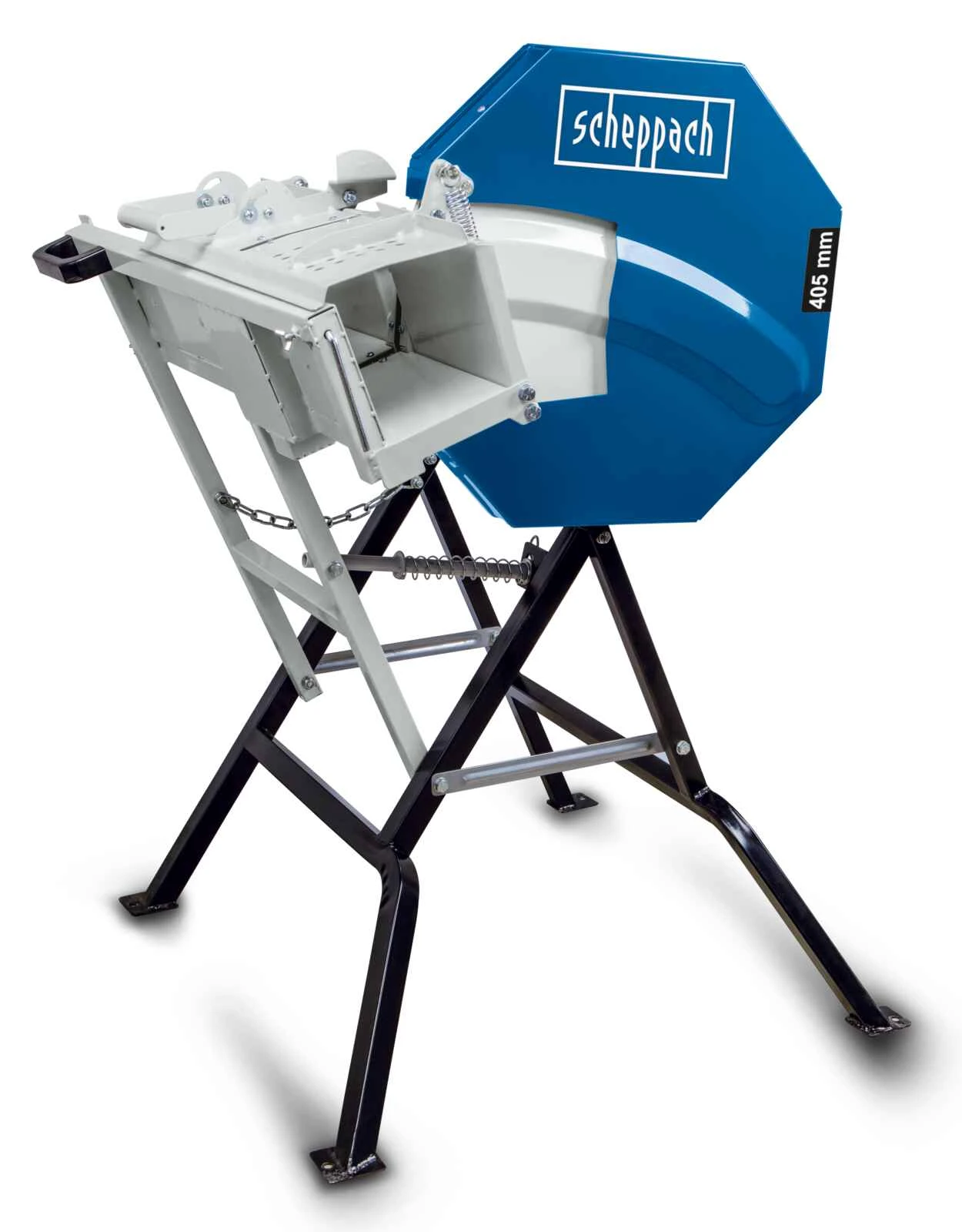

voor brandhout zou ik een wipzaag kopen
deze scheppach staat aan 338
