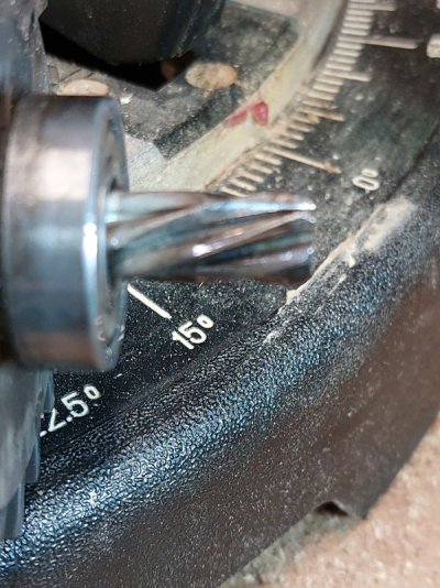

Machine deels uit elkaar kunnen halen.
Voor ik überhaupt begon eerst nog even ingelezen danwel ingekeken via Youtube bij een Makita afkortzaag voor wat ik eventueel tegen zou komen of een inzicht te krijgen van de algemene opbouw.
Wetende dat er verschil in opbouw en constructie zou zitten, de uitdaging aangegaan.
Daar waar er bij de bekeken Makita onderdeln gelost konden worden en makkelijk verwijderd of aan de kant konden worden gelegd, ging het bij de Topcraft iets minder makkelijk.
Onderdelen waren wel te verplaatsen, maar alles is geklonken en maar met moeite te verplaatsen of aan de kant te krijgen om ruimte te maken.
De vier schroeven waarmee de motor aan de kap zitten, zitten dusdanig achter stangen voor het begeleiden van de veiligheids kap dat ze maar met heel veel moeite en beleid te bereiken zijn.
Uiteindelijk motor van kap kunnen verwijderen en het aandrijfwiel aan de kant van het zaagblad bekeken.
Dit zag er eigenlijk best goed uit.
Toen de as vanaf de motor bekeken, en die was inderdaad zoals @chevy66 vermoedde versleten.
Einde levensduur afkortzaag is dus bereikt, nu op zoek naar een andere.

Dankjewel voor het delen van je zoektocht, je aanpak en het resultaat ervan.
Omdat de motor in lijn staat met het zaagblad had ik niet gedacht dat er tandwielen tussen zouden zitten, dus dat heb ik geleerd.
Nu op zoek naar een vervanger dus.
