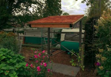

Ik zit er een beetje verveeld mee, maar ze hebben mij de vraag gesteld om het te bekijken wat er moet veranderen als er rustieke paan op zouden komen.
Kan die tussen kader dan nog met hout gemaakt worden(scheelt toch aardig in gewicht natuurlijk).
tuoh
De klant is natuurlijk "koning", maar een strakke moderne rvs onderconstructie vraagt nu éénmaal om een "strak" (liefst zwart) dak. Daar horen volgens mij al zeker geen rustieke pannen op te komen liggen. Dat slaat als " een tang op een varken" zoals het weleens plastisch uitgedrukt word:p
Er is amper 4m2 dakbedekking nodig, dat kost nu ook niet direct een fortuin hé. Die rvs constructie zal een pak duurder geweest zijn.
Wat maakt dan die 200€ extra uit op het totaal ?????
Misschien toch nog maar eens gaan praten met de klant.
Ps: je kan het ding ook dekken met asfaltbanen of een stuk Epdm, daar en proper profiel omheen en klaar is kees.
Op de onderbouw een paar platen multiplex inplaats van hout en je hebt een mooi vlak onderdak.

Ja dat denk ik er ook van als je dergelijk constructie 2m diep in de grond en gepoedercoat laat plaatsen dan zou je toch denken wat is dan nog 300€ !
Ik zou er het liefst shingles op leggen, ik zal er eens moeten langsgaan !!!!

Nu heb ik gisteren vernomen dat het dak aan de zijkanten min 10cm moet oversteken, is dit een vast gegeven?

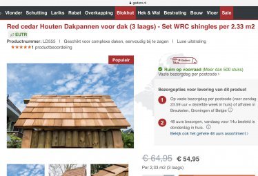

Eerste hit met Google, zou toch wel goedkoper moeten kunnen deze zijn nog geen 24 euro per gelegde m2

Hallo Marcel,klopt heb ik ook aangeschreven prijs 54,95/2,33m2 maar er komt nog een leveringsprijs bij van 109€ en dan kom je uit op 46,97/m2
Ik heb er gevonden op net geen 10km van mij vandaan vr 50€/m2(dadelijk leverbaar).
Bedank vr het meedenken!!!
