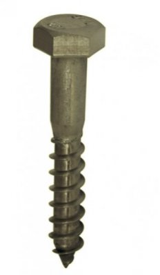

Ok,dat stelt mij gerust!
Is wilde het maken in douglas.
Het dakbeschot planken dikte 25 ?
Hoe maak ik het beste die planken vast aan die profielen(holle muur pluggen ijzeren)?
Mvg,
Rudy
