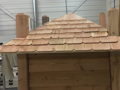

Bij ons staat dit kippenhok met een dak van douglas singels
Valt echt heel erg tegen en zoals hierboven gezegd trekt heel erg krom
Zal morgen eens foto maken van een afdak op een terrein bij ons
Zit een schaaldelen dak op van douglas , ongeveer 5 jaar oud nu
Bekijk bijlage 88042
Heb je hier meer foto's van? Ik heb ook zo'n kippenhok in de planning zitten.

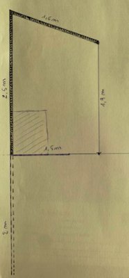

Zo gaat het dus worden, koker profiel van 100 en ze willen dit 2m diep in cement plaatsen is dit niet wat overkill !!!!
2 palen met een tussen afstand van 2m , 2,5m boven de grond en er komen schalien op te liggen schuin afdragend naar 2m

Een kokerprofiel van 100/100.....voor een afdak 2,5m boven maaiveld (als ik je verhaal tenminste goed begrijp) en dan 2m de grond in, in beton??? Da’s ‘n bouwer met weinig zelfvertrouwen. Dan is ie met lengtes van 4,5m aan het stoeien. Kun je die wel terplekke krijgen?
even alle gekheid op ‘n stokje: ik heb hier achter m’n huis een overkapping staan met polycarbonaat kanaalplaten als dak. Laagste punt= pakweg 2,5m boven maaiveld, hoogste punt aan de gevel op 2,8m, de kap steekt 2,5 m de tuin in en is 4m breed. Er zit een douglas balk aan de gevel 63/163 over de volle breedte, aan de tuinzijde een ditto ligger die op 2 douglas kolommen steunt 120 vierkant.
Die kolommen staan iets boven maaiveld en rusten op een stalen anker, die met snelbeton ongeveer een 60 cm diep in de grond zit. Geeft dit je een beetje houvast? Of heb ik je vraag niet goed begrepen?

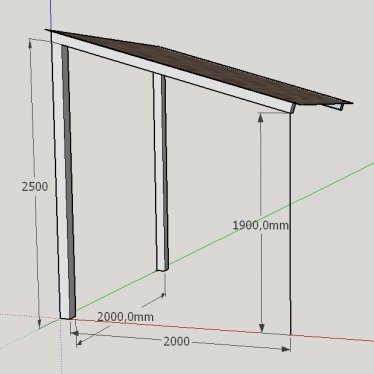

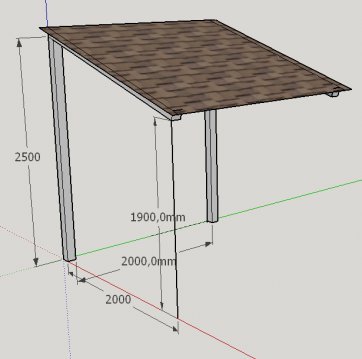

Ik zal het even proberen uit te leggen.
De ijzeren kokers 100x100(afdak) worden geplaatst door een firma die laswerken doen,en zij beweren dat de palen 2m diep in beton moeten verankerd worden.
Koker vr het dak wordt gelast daardoor moet er geen schuine koker onder het dak naar de rechte koker komen(hun idee).
Schermafbeelding 2019-06-16 om 15.02.10.jpg Schermafbeelding 2019-06-16 om 14.56.54.jpg
De bedoeling is dat ik het daarna ga afwerken met hout, achterwand en dak(schaliën)

Leuk idee om dit zo te maken. 2 meter lijkt mij ook wat diep! Bij schutting e.d. adviseren ze vaak 1/3 van de lengte boven het maaiveld in de grond te plaatsen. Ik heb zelf onlangs een houthok geplaatst, waarbij ik een regenpijp +/- 80 cm in de grond heb geplaatst en deze volgestort met beton. In het beton zitten de paalhouders die de constructie + inhoud draagt. Achteraf had ik de pijpen iets dieper willen plaatsen, maar dat is puur omdat er +/- 1500kg aan hout in ligt.
Voor schaaldelen/houten shingles wordt een dakhelling van +/- 25 graden geadviseerd. Hou dit ook aan, anders blijft er water liggen op je dak en dat kan voor lekkage/houtrot e.d. gaan zorgen.
Ik neem aan dat je de schaaldelen over de volledige breedte plaatst. Hoe bevestig je deze aan het metalen frame?

Ik zou voorstellen om die 2 meter die nu de grond in gaan naar voren te "knikken" en te lassen. Je krijgt dan een soort van liggende "U" vorm.
Geen graafwerk en beton nodig en bovendien later eventueel te verplaatsen en na te stellen.
Over die naar voren geknikte armen een leuk luchtig vlonder maken en aan de randen een planken afwerking zodat het metaal uit het zicht is.
De firma die de palen maakt en ze ook gaat plaatsen vind dit de beste oplossing(niet mijn mening)
Mijn idee was om zo iets te maken in koker profiel,maar zij vonden dat niet ok!
Ik ga eerst houten latten schroeven op de profielen en dan een onderdak van planken(1,2cm dik) waar ik dan dakfolie op plaats en daarop panlatten en dan de schaliën

Ok. Met deze aanvullende info klinkt het wel plausibel: die 2m in het beton. Daar zullen ze een contructie kwaliteit voor gebruiken (5mm wanddikte minimaal) ivm de kwaliteit van de las op de hoeken. Wel goed nadenken over de afwerking van dat staal, zeker op de plekken waar je naderhand NIET meer bij kunt.
Maar vind jij dan niet dat 2m in de grond in de beton overdreven is !!!
Palen worden gepoedercoat.
