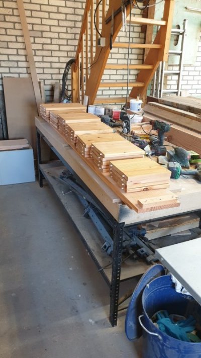

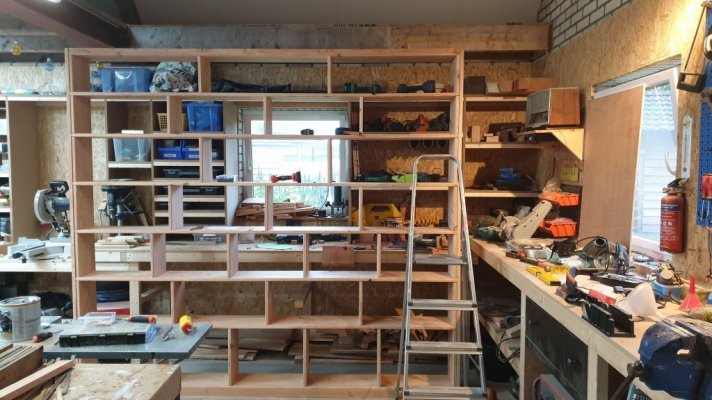

Wat een workout vandaag! Tientallen keren de trap op en af, 3 verschillende accutollen heen en weer hannessen en een hoop planken sjouwen.
Dit was de tweede bouw, waarbij ik de deuvels heb geplaatst en alles vast heb gemaakt. De zijstaanders zitten met nette zwarte verzonken schroeven tegen de lange staanders, hoog genoeg dat ze in de schaduw van de planken vallen. Vanaf de 6e plank (van onder gerekend) zitten de staanders bovenlangs ook met verzonken zwarte schroeven vast. De middenstaander op die plank zal uiteindelijk ook met verlijmde deuvels (aan de onderzijde) aan de ligger komen om een boxconstructie te maken op die plek, vanwege de langere overspanning.
Volgende stap is een lijstje met kleine aanpassingen maken, nu hij in elkaar staat. Er zijn een paar staanders die toch iets te ver naar buiten steken, die wil ik iets bijwerken en dan opnieuw frezen. Er is een ligger bij die aan de achterkant te ver uitsteekt, er moeten nog uitsparingen in de lange staanders komen voor de plint en bovenop is de lat nog te dik - die wil ik gelijk met de lange staanders laten uitkomen.
Er komt uiteindelijk dus een 'facade' voor van drie stuks 6 centimeter brede latten. Deze ga ik verstek aan elkaar maken in de bovenhoeken en met koploze spijkertjes tegen de voorzijde maken, maar dat doe ik apart en wanneer de kast al in de kamer staat. Deze facade zal alle punten waarop de liggers links en rechts 'in' de zijwand komen verbergen, en het geheel iets aandikken.
De Hardwax olie is ook binnen, dus na de aanpassingen gaat hij uit elkaar en ga ik alles opschuren tot uiteindelijk 400 grit en afwerken.

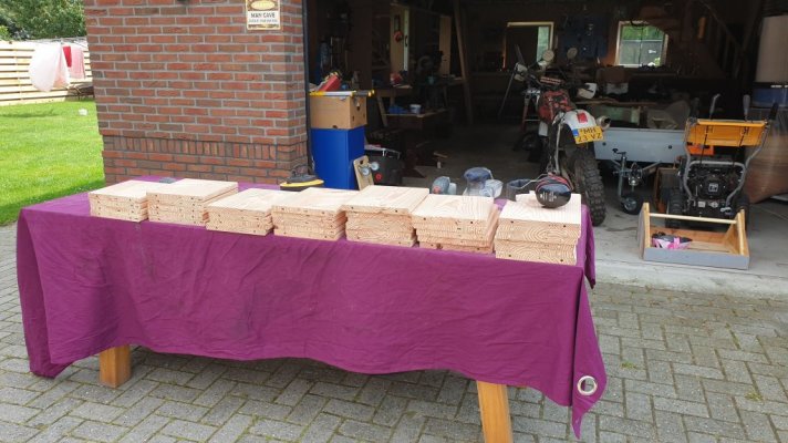

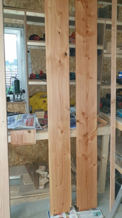

Vandaag de lange staanders en onderkant even ge-proef-past. Dit omdat ik de plaats wilde bepalen waar de verankering aan de zijkant komt.
Daarna begon het saaie en vooral erg stoffige werk. Ja, ik heb een stofmasker gebruikt, ondanks dat ik buiten werkte. Omdat met het schuren alle potloodmarkeringen ook verdwijnen, heb ik de alle onderdelen op de kop gemarkeerd met een brandijzertje. Zo kan ik precies zien welk deel op welke locatie gaat.
Je kunt zien aan de nerf dat het echt de goedkoopste rang hout is, maar dat is niet erg. Het is een proof-of-concept, mijn allereerste kast van dit formaat, en ik sta nog steeds achter mijn keuze voor goedkoop hout waar fouten minder 'erg' zijn.

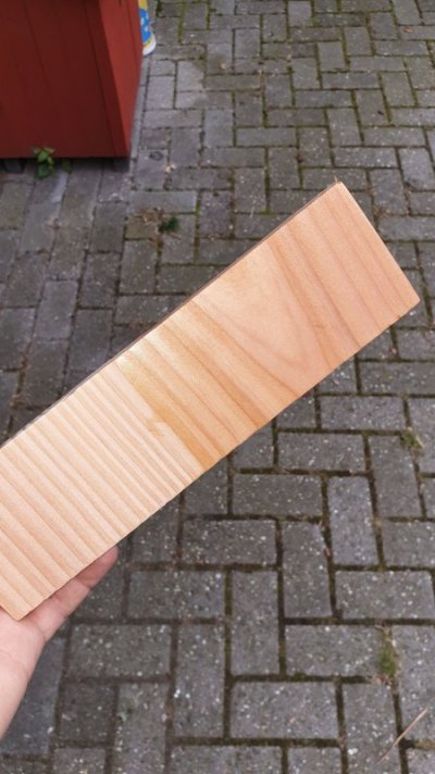

Daarna een proefstukje gemaakt met de Osmo olie:
Deze vergeleken met het bestaande 'partner' kastje en het komt goed genoeg overeen. Uiteraard is bovenstaande maar één laag, uiteindelijk komen er twee lagen op, en dan is het nog een tintje donkerder denk ik.
Er stond dat de olie zéér dun opgebracht moet worden, dus ik heb een microvezel rollertje gebruikt (zoals op het blik geadviseerd word) maar daarna met een katoenen doek de olie uitgewreven.
Ik heb alleen de delen gedaan die vandaag geschuurd zijn. De bodemplaat wil ik nog verlijmen met de plint die daaronder steekt voor ik die ook in de olie zet, en de liggers moeten zelfs nog geschuurd worden, maar daar vond ik het nu te laat voor (ivm overlast buren).
Morgen zal ik zien hoe de olie er, eenmaal droog, uitziet.

Voor kleine oppervlakten breng ik de osmo ook altijd op met een doek en veeg het met dezelfde doek uit. Voor grotere oppervlakte ben ik zelf ook nog aan het zoeken naar de beste methode. Maar het beviel jou dus goed om het met de microvezelroller op te brengen en daarna verder uitbreiden vegen?

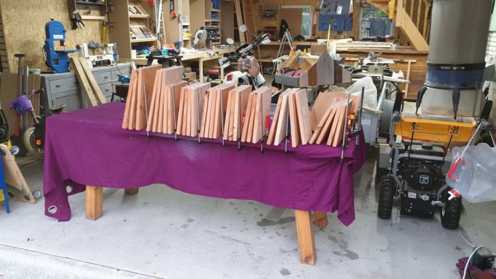

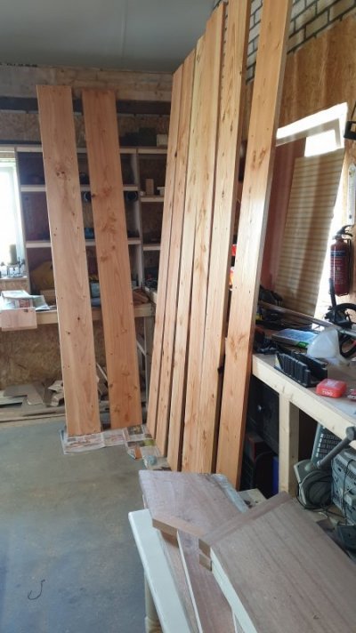

Alle verticale onderdelen hebben nu 2 lagen olie, en zijn droog. De kleur is nog steeds neutraal, inderdaad een beetje een wetlook. Ze hebben wel behoorlijk 'grip' gekregen ondanks het schuren. Ik heb de liggers, waar de boeken daadwerkelijk op komen te staan tot korrel 400 geschuurd in de hoop daar een iets gladdere finish te krijgen zodat de boeken lekker schuiven. Die horizontale delen hebben nu 1 laag olie gekregen en staan te drogen. Wijze les: Gebruik geen oude lappen (in mijn geval een oud shirt, kleur zwart :mad:) om de olie uit te smeren. Nu heb ik miniscule zwarte vezeltjes in de finish... je moet het weten om het te zien, maar ik heb de kast gebouwd, dus mij steekt het.
Heb daarom nu twee nieuwe microvezeldoeken en een gladde theedoek opgeofferd. Morgen of zaterdag volgt een tweede laag en dan een eindinspectie voor ik ga assembleren.

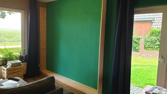

Ik wilde het project echter pas af noemen als de plinten er ook tegen zaten, en die moest ik nog maken.
Deze moesten zo mogelijk perfect aansluiten en heb ik dan ook met een beladen kast in situ uitgemeten.

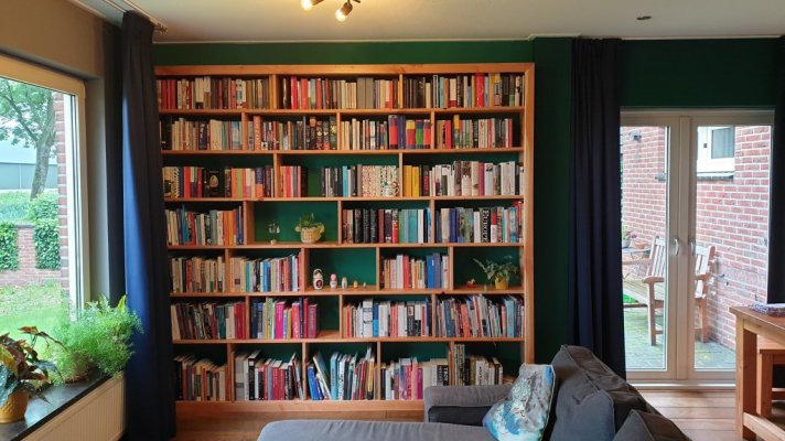

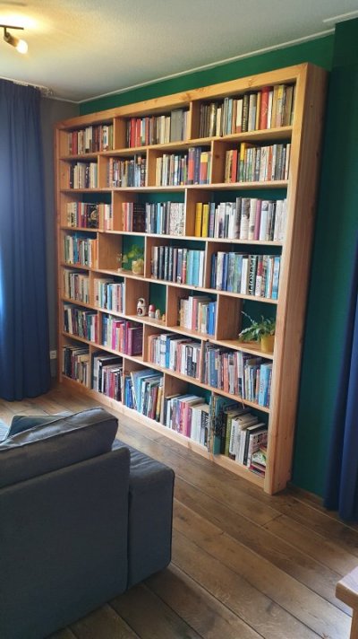

En dit is het dan:
Een klein puntje waar ik geen rekening mee heb gehouden zijn de aller bovenste twee staandetjes, op de bovenste boekenplank. Deze zijn net zo lang als de staanders links en rechts daarvan, maar door het totale gewicht van de kast is alles nu 'gesetteld' en zit er toch wel een kier onderop die staanders. Er zit immers geen gewicht meer boven om ze aan te drukken en de bovenste plank heeft een extra lat ertegenaan zitten bovenop vanwege de montage van de plint, en is dus extra stijf.
Kan nu niet heel veel meer aan gedaan worden. Misschien dat ik later nog een keer, als ik me er genoeg aan erger, twee nieuwe staandertjes maak. De kast is immers demontabel en bovenop kan ik er relatief eenvoudig bij. Voor nu laat ik het zo.
De missie was iets dat groot genoeg was voor veel boeken, maar geen 'fratsen', geen antiek, niks te 'massief' en liefst zonder achterwand zodat je de muur kunt zien voor een luchtig effect. Ik denk dat dit goed is gelukt.
Mijn vrouw is er in ieder geval dolgelukkig mee en was helemaal door het dolle dat ze haar geliefde boeken, een jaar na de verhuizing, eindelijk van zolder kon trekken.
