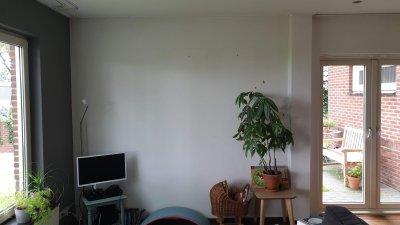

En dit is de wand in kwestie:
De beschikbare maten zijn ruwweg 265 centimeter (van de linkermuur tot aan dat stukje uitstekende muur rechts) breed en ongeveer 255 centimeter van vloer tot plafond. Ik wil de kast echter wel op poten hebben (in ieder geval geen plank direct op de vloer) zodat ik de kast kan stellen op de (frans eiken) vloer die niet overal even recht is. Er komt dan uiteindelijk een houten plint voor zodat je die poten (en het stelmechanisme, of de wigjes :)) niet kunt zien.

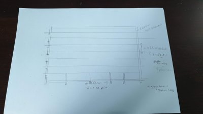

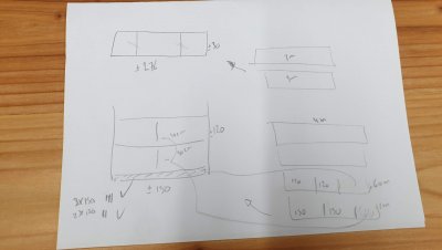

Ok, ik heb na wat nieuwe metingen de tekening iets aangepast.
Links en rechts ga ik de plinten aan muur 'vrij' laten, de kast gaat hierbinnen vallen.
De achterwand gaat nog steeds wel tegen de muur met hoekjes eruit voor de achterplint.
Deel van de ingeving hiervoor is de aansluiting voor Coax links op de muur.
Los van het zekeren aan de bovenzijde middels enkele metalen hoeken zal ik aan de zijkant de kast met 3cm afstandsbussen ook zijwaards zekeren. Niet alleen voor de stevigheid maar ook gewoon om het esthetisch één geheel met de wand te maken.
Hoogte van het plafond is 2m55 maar ik moet bovenop minimaal 15cm vrij laten voor de toekomstige opbouw van een projectscherm dat langs de kast naar beneden zal rollen. Onderkant ook een speling voor stevige poten c.q. een stelsysteem met een plint ervoor. Dat laat een geschatte hoogte van 2 meter 30 voor de kast zelf, minus de diktes van de planken. Als ik die van 28mm dik ruw kan laten doen we dat misschien, maar als ter plaatse blijkt dat ik geen/te weinig vlakke exemplaren kan vinden ga ik ze machinaal vlakken en dan hou ik zoals gezegd een stuk minder over. Ik zal mijn maten navenant aanpassen. Met 9 planken á (even makkelijk rekenen) 3cm gaat er dus nog ~20cm af en heb ik dus 2m10 te verdelen over 8 vakken, ofwel ruwweg 26 per vak, dat is te weinig voor sommige van onze boeken. Ik denk dat ik dus terugga na 7 vakken in de hoogte.

Als je veel boeken in die kast wilt maak je vakken van verschillende hoogte.
Als je de hele kast op je grootste boek afstemt verlies je een hoop ruimte.
het gros van de boeken heeft aan 23 cm hoogt voldoende als je ze op hun kant in de kast wilt zetten.
Ik volg je redenatie. Ruimte maximaliseren is echter niet het primaire ontwerpdoel. Bovendien zal de kast geen achterwand kennen, en de wand waar hij tegen komt te staan zullen we een mooi kleurtje geven. Op die manier houden we de boel enigszins luchtig en als de kast precies passend vol met boeken stond zagen we die muur ook niet :).

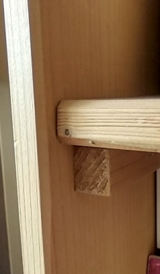

De oplegging is bij mij heel simpel op de standers heb ik latjes gelijmd van 10*20
daar leggen de planken op en dan twee schroeven door de staander in de plank.
daar kan een propje op maar persoonlijk vind ik een gelijkmatig schroeven patroon geen bezwaar en neem ik dat voor lieft om ze makkelijk te kunnen demonteren en te hergebruiken (die van 600 waren vroeger 650 breed maar door de planken iest in te korten nu 600)
ik heb ze gemaakt van vuren timmer panelen
de planken 5 mm smaller dan de staanders zodat je geen gezeur hebt met net niet helemaal even breed zijn van je planken
Bekijk bijlage 90543
Wel, wij willen geen schroeven zien. Nergens. Wellicht dat ik de schroeven schuin via de onderzijde verzink daar waar nodig maar zeer waarschijnlijk ga ik met deuvels en lijm werken. De kast kunnen demonteren is wel een gedachte die meespeelt, maar we gokken erop dat het nooit nodig zal zijn. We willen hier niet weg en die wand, met die kastdiepte (25cm) zal nooit zo ver in de kamer komen dat het een her-inrichting van de kamer zoveel jaar verderop in de weg zou moeten zitten.

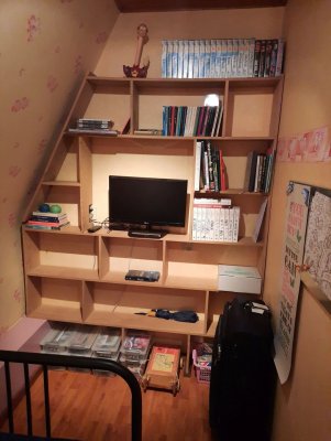

Ik heb ooit (35 jaar geleden) een kastenwand gemaakt van een meter of 4 lang, dat bestond uit staanders van vloer tot plafond, met tussen 2 staanders planken van ongeveer 35cm en dan tussen die staanders weer een kastje wat ertussen hing, ik moet ergens nog wel foto's hebben maar dat is op papier en ergens diep verstopt.
Ik weet nog wel dat ik onderin tussen de staanders een ladekastje had zitten wat dieper was (staanders zelf waren ongever 25 -30 diep, en alles was 18mm dik, maar de voorkant van de staanders was opgedikt tot 40mm om het geheel een stoere aanblik te geven. Alles was met schroeven in elkaar gezet mnet daar propjes voor.
Ik had dus op die manier een staander-35cm plank-staander-80cm kasten boven de TV onderin een Stereo kast dan weer staander-35cm plank-staander en weer een 60cm kast dan weer staander-35cm plank-staander en dan een buro et planken erboven en aan het eind een enkele staander.
Ik zal nog wel eens zoeken naar de foto's

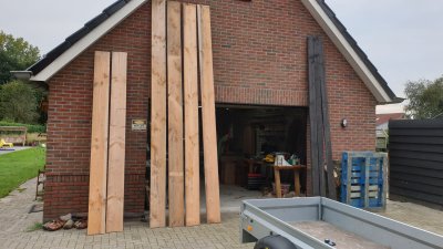

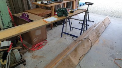

Project boekenkast gaat eindelijk van start :).
Vandaag wezen shoppen bij Jan JP, onze lokale houthandel. Ik kon nergens eiken vinden dat voldeet aan mijn vrouw's eisen (en mijn prijsbereik :sneaky:) dus toen gaf ze aan dat ze de kleur van mijn douglas meubelen ook heel mooi vind. Ik heb dus voor een hartstikke mooie prijs 15 stukken besteld á 300 bij 25 bij 2.5 centimeter. Die hebben wel wat levertijd, maar op de rommelstapel achter het pand mocht ik ook een pallet vullen en voor wisselgeld meenemen, en daar lager er een paar van 4 meter B keuze en nog 2 stuks 3 meter.
ze hebben buiten gelegen dus ik laat ze even opdrogen, maar hiermee ga ik een kleinere versie van de boekenkast maken voor de bovenverdieping. Op die manier kan ik ervaring opdoen met de verbindingen die ik wil gaan gebruiken: ik wil de planken infrezen in de staanders, maar dan blind, zodat je dit aan de voorzijde niet ziet.
Waarschijnlijk houd ik nog over en maakt ik daarmee twee planken en enkele korte staanders die tot een doos gebouwd worden - deze komt tegenover de boekenkast in een nis van de woonkamer tegen het plafond. Op die manier kan ik hem aan het plafond en de muren verbinden en hoef ik geen dragers te gebruiken zoals bij een plank nodig geweest zou zijn. In die houten 'doos' komt o.a. de beamer waarvan het uitrolscherm bovenop de boekenkast verborgen gaat worden.

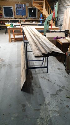

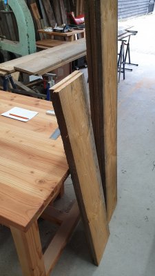

De zondagmorgenstond heeft zaagsel in de mond, dus we beginnen uiteraard gelijk met de werkzaamheden :).
Na een voedzaam ontbijtje van een restantje 'nudelauflauf' en een red bull (ik ben misschien 38 maar ga mee met de generatie) alvast een schetsje gemaakt:
Linksboven de 'doos' welke ik in de woonkamer in het nisje wil maken. Deze nis is 2m76 breed en er is 40 centimeter hoogte beschikbaar ivm een raam, dus ik maak hem ongeveer 30 hoog (aan de binnenzijde). Dat is voldoende voor boeken, en geeft genoeg ruimte + luchtcirculatieruimte voor de uiteindelijke plaatsing van een beamer daar. Ik moet dus wel al gaten/uitsparingen maken aan de binnenzijde voor bekabeling.
Linksonder het oefenkastje. Ik maak de overspanning ongeveer 70 en een beetje centimeters: de kast word ongeveer 150 breed (buitenmaat) en de planken zijn ongeveer 25mm dik. Ik ga ze verdikken om de lichte bolling eruit te halen (en het vergrijzen van buiten te liggen) dus ik verwacht 20mm over te houden. Ik kan de planken dan minstens 5mm infrezen. Er komen alleen staanders in het midden verder, dus dat is gelijk een goede test tot hoe ver ik kan gaan qua overspanningsbreedte op 20mm plankdikte. Mocht het voldoende zijn hanteer ik dit ook voor de grote kast, en anders pas ik het aan. Hij krijgt 3 liggers en word in totaal 120cm hoog waarbij de bovenste plank op ongeveer een meter komt, zodat er nog steun aan de zijkant is voor boeken op de bovenste plank. Last but not least ga ik een plint maken aan de onderzijde. Is hier niet perse nodig maar ik heb dat nog nooit gedaan.
De staanders en liggers zijn bijna op maat gezaagd en gaan zometeen eerst door de vandiktebank heen. Kijken wat voor moois daaronder vandaan komt :).
