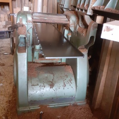

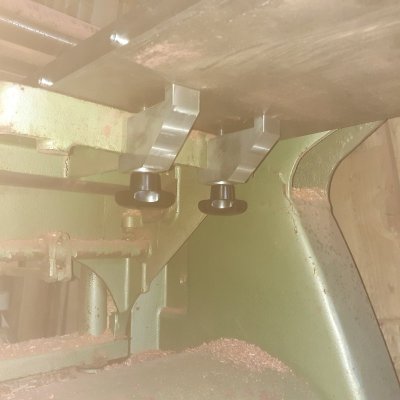

Die Chambon vandiktebank is het uiteindelijk niet geworden dus ik heb mijn eigen Frommia schaafbank verbouwd. Er ligt nu een staalplaat blank plat 10mm dik op de ondertafel. Blank plat is nauwkeurig overal even dik (het is geen gewone staalplaat) en de plaat zit vast met 4 knevels op de ondertafel. Werkt perfect. Voor gewoon schaafwerk haal ik de plaat er uit en als ik grenen moet schaven gaat de plaat er in. Geen problemen meer met onderrollen waar grenen spanen aan blijven plakken. Gewicht van de plaat is niet zo hoog, ik kan de tafel nog gewoon omhoog bewegen met het handwiel.
