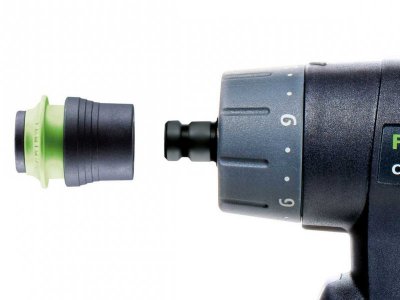

Een verwisselbare kop is geen systeem, dat is een handigheid en die wordt nu door meer merken geleverd. Dat wat voor mij het enige onderscheidende vermogen van de Festool tolletjes en dat is nu dus weggevallen.
Volgens mij is de Festool PDC 18 toch wel redelijk onderscheidend. Koolborstelloze motor, electronische vier versnellingsbak, verwisselbare koppen en 3850 rpm (!!). Daarnaast zijn volgens mij bij de andere merken die ook hun producten nog in 1e wereld landen (Makita, Mafell, Metabo) laten maken vergelijkbare 18v modellen ongeveer even duur.
Dat gezegd hebbende, als je geen verwisselbare kop wil, geen hoge rpm nodig hebt en het je niet uit maakt waar het apparaat gemaakt wordt dan zijn er zeker goedkopere alternatieven waar je voor 9/10 toepasingen minimaal net zo goed mee uit de voeten kunt.
Yep ik heb die 2 weken getest met de actie van festool hier in Belgie .. en vond het ook wel leuk toestel ..
Maar wat zwaar voor gewoon "schoefwerk" vond ik .. maar boren in steen ging wel goed .. veel herrie .
En ja die 4 speed is ook leuk .. dat had ik nog nooit gezien op accuboor ..
Alleen de prijs viel me dik tegen ... 800 euro voor de set ( offiiceele prijs ) heb die oo moeten voorschieten bij die dealer .. wel terug gekregen na de test :)
Ik zou em zelf nie meteen kopen omdat ik hem wat zwaar vind .. en omdat ik andere machines genoeg heb uiteraard .
Nadeel bij festool vind ik de speciale centrotec bitjes .. mijn gewone dewalt bitjes pasten niet .. ( heb geen festool centrotec bithouder )
Ik moest dus de gewone boorkop usen met gewone bithouder ..
Ik weet daar zijn nu alternatieven voor ( goedkoper dan festool) maar ja ...

De bitjes kan je trouwens direct in de aansluiting stoppen, die waar je Centrotec accessoires op klikt. Die aansluiting heeft gewoon een standaard maat. Voor lange bits kan je wel het beste de Festool bits gebruiken, die passen in de Centrotec kop. Anders moet je inderdaad de snelspankop gebruiken.
ik gebruik voo 80% 25mm bits van dewalt of wera .. zonder bithouder .
En die passen dus niet rechtreeks in de centrotec kop ..

Klaas bedoelde 1/4" HEX bitjes, die kunnen direct in de aansluiting (zonder de Centrotec chuck erop dus).
De Centrotec chuck kan dan weer toevallig wél gebruikt worden op de Mafell/Metabo (Quick) modellen...

Dat zei ik ook. :) Ze passen wel direct op de machine aansluiting. Iig, de standaardbitjes die ik van diverse merken heb kan ik er gewoon in schuiven (net nog even moeten checken met een HBW bitje, ik wist het toch niet zo zeker :D ). Het rechter stuk op de foto:
