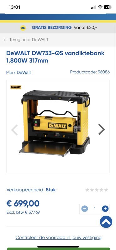

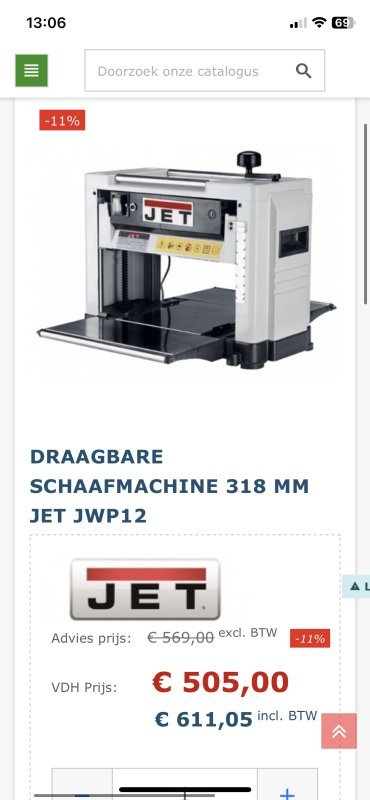

Voor de vandiktebank twijfel ik tussen deze drie:
0B2355D8-50C7-428A-9F76-9E7437B973C3.jpeg641C6895-F9CB-4702-BA63-5A5AFB5F98CB.jpegC75B45A4-B545-4713-AEAC-A3B6F46CA69E.jpeg

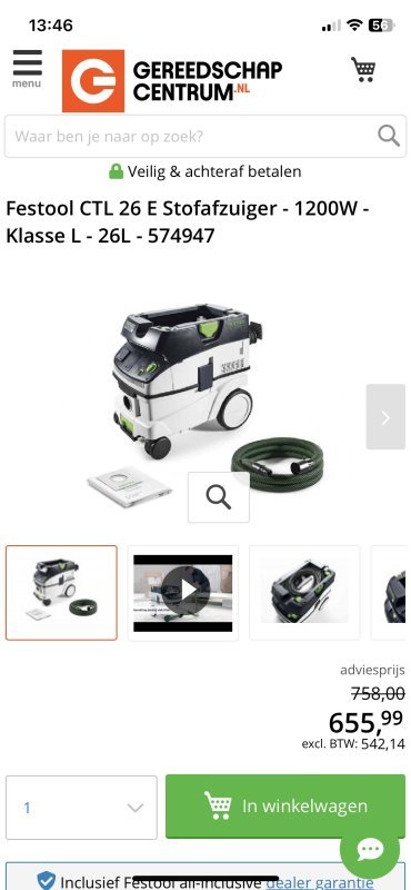

Voor de stofzuiger dacht ik aan Festool maar vind het heel onduidelijk welke je dan moet hebben, kom nu uit op deze opties:
ECE62BE6-06D4-4939-A5CF-10AE5B6BBAE4.jpegE4E20953-CEE6-4734-B543-45B8701CBE86.jpegF0E4108B-8AAD-4DAC-B64E-119AB6F7BB10.jpeg

hoe vlak je je hout hoopt in te kopen, weet ik niet
in de volledige benadering heb je een werkstuk dat niet vlak is, waardoor je een vlakbank nodig hebt
pas nadien kan het door de vandikte
de toestellen (brooddozen noemen we die) die je vermeldt, zijn bij mijn kennis enkel als vandikte bedoeld
een vvd combineert de vlakbank en de vandikte
voor een bedrag tussen de 500 en 1.000 euro kan je een 2dehands vvd op de kop tikken
ff hier of op marktplaats opvolgen, wat geduld & je bent zo uitgerust !

T.a.v. stofzuiger. Bijvoorbeeld de Festool zuigers hebben allemaal een vrijwel gelijk zuigvermogen (andere merken weet ik niet). Het verschil tussen de modellen zit in de inhoud van de stofzuigerzak. Als je een stofzuiger combineert met een cycloon, dan kun je kiezen voor het kleinste model met het zelfde vermogen. Het overgrote deel van het stof blijft in de cycloon en komt niet in de zak. Het scheelt enorm in de aanschaf in zakken.

Mijn twee cent: Voor die zaagtafel gaat die stofzuiger wel werken, maar voor die vandiktebank denk ik niet. Stofzuigers werken op vacuum (onderdruk, vandaar 'vacuum cleaner'...) maar verplaatsen relatief weinig volume, en dat is wat een afzuiger wél doet. Maar goed, je hebt een garagebox meen ik me te herinneren, dus zeeën van ruimte heb je daar ook niet. Een klein afzuigertje zoals de HBM1100 of derivaten kosten hooguit 120 euro en kunnen zo'n kleine vandiktebank wel aan (dat zijn meer snippers/brokken dan stof namelijk).
Maar om te kunnen 'vandikken' heb je eerst een vlakke zijde nodig, en dat doe je (indien machinaal) met een vlakbank. Het kan wel in een vandiktebank, maar dan moet je weer met hulpmiddelen gaan lopen kloten. Liever een combinatiemachine dan. Hou er wel rekening mee dat beiden een verschrikkelijke takkeherrie maken (ivm je buren).

De meeste omschreven apparaten heb ik niet, maar....
Ik heb al jaren de JET vandiktebank. Enige nadeel is dat de spaanafvoer snel verstopt raakt. En de afvoer zit in het midden en niet opzij, dus altijd hannesen met de slang uit de buurt van de uitvoer te houden.

Dat had ik ook wel eens maar dat lag telkens aan onvoldoende afzuiging. Sinds ik dat monster van een HBM erachter heb hangen nooit meer last van gehad. Het komt deels omdat er een mechanische valklep in de kap zit die in principe op basis van zwaartekracht, in combinatie met zuiging, om moet slaan (wanneer je van vlakken naar vandikken gaat en terug). Doet hij dat niet omdat hij te stroef loopt en/of niet genoeg onderdruk ervaart, slaat hij niet om en loopt de boel vol.

idd, een combimachine. Als je een losse vandiktebank overweegt (waarmee je ook kan vlakken, met een paar truuks), kan je ook deze overwegen:
Heeft een soort spiraalas, waarmee het dus makkelijker messen wisselen is, zonder iedere keer hoeven af te stellen, en een beter schaafbeeld geeft. Zit ook binnen je budget
