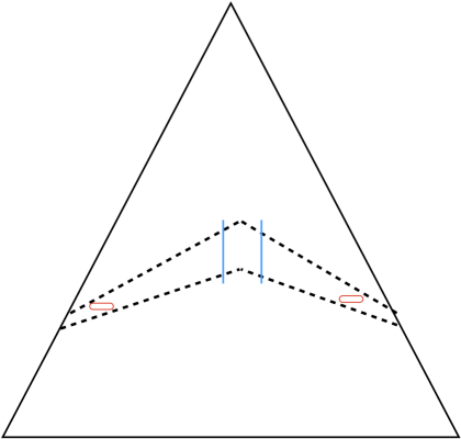

Even een schematisch bovenaanzicht van de situatie (niet geheel conform maar het gaat om het idee)
De driehoek is het tafelblad, de stippellijnen zijn het onderstel waar het blad op bevestigd moet worden, voor het gemak even de "regels" genaamd.
Ik zou dan tussen de blauwe lijnen het blad vastlijmen.
De rode lijnen zijn slobgaten, met, van onderaf gezien, een grote diameter tot halverwege de dikte van de "regel" en een kleinere diameter tot de bovenkant van de "regel".
In die "regels" schroef je het blad vast middels een bolkopschroef met eventueel een revetje er tussen in het midden van het slobgat. Daarna vul je de ruimte op met een passende prop. Als je een domino hebt zou je daarmee een ideale frees en opvulprop hebben, anders wordt het handwerk.
Zo zou ik het aanpakken.
Trouwens complimenten voor dit mooie organische ontwerp! Dit verdient een oplossing die het beeld van je ontwerp in stand houdt!

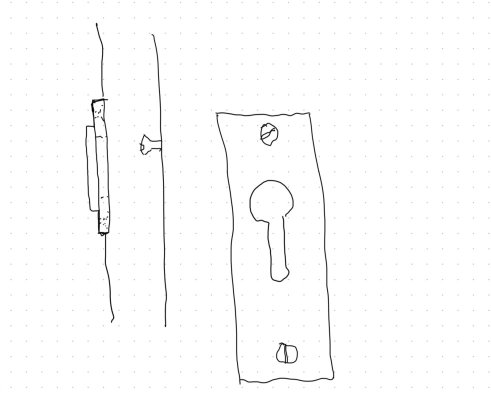

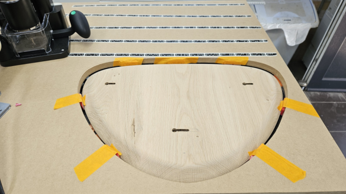

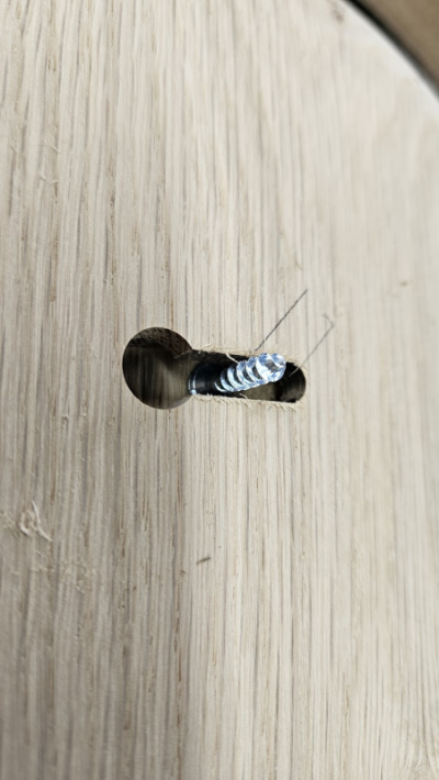

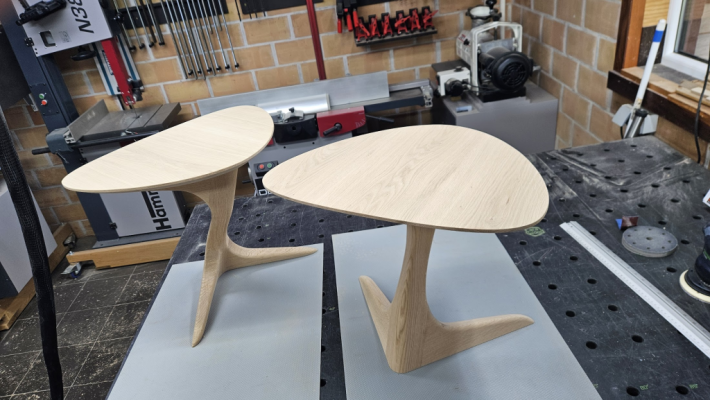

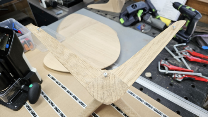

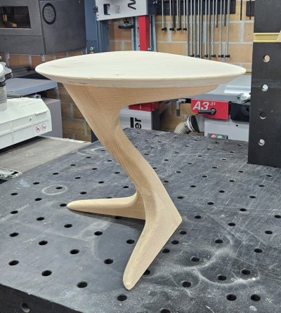

Bedankt allemaal voor het meedenken.
Ik ben voor de "sleutel" oplossing gegaan.
Ik had de Shaper gebruikt om de template vorm van het blad te maken, dus heb ik dan maar hetzelfde gebruikt om de gaten correct en evenwijdig te positioneren.
Misschien komen er nog andere schroeven in, maar eigenlijk zal niemand die te zien krijgen

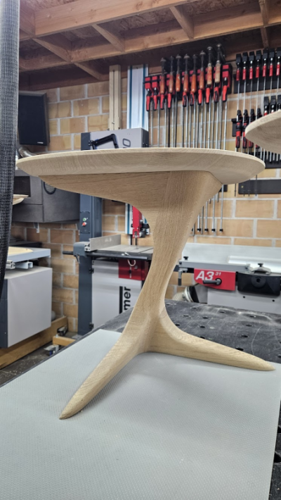

Bijna klaar... Nog flink wat schuurwerk en dan kunnen ze in de olie
