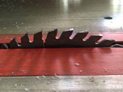

Regelmatig zaag ik kunststof met een kleine zaagtafel. Heb daarbij de rare gewoonte om het zaagblad om te draaien omdat dit gewoon beter zaagt. Ben ik de enige en is dit gevaarlijk zoals laatst iemand tegen mij zei?

Klink in mijn oren als een heel slecht idee. Je zaag als ik het goed begrijp op de opgaande beweging van de zaag. Daarmee heeft het werkstuk dus heel erg de neiging om te stijgen. Vliegt je werkstuk weg, dan ga je wellicht mee, richting de zaag!!
Daarnaast, waar zit je spouwmes dan wanneer je de zaag omdraait?

Zowel 'kunststof' als 'het zaagblad' zijn uitermate ruimte begrippen, waar van alles onder kan vallen. Kun je wellicht iets preciezer zijn? Gaat het om dik/dun of hard/zacht kunstof? En is het een zaagblad met veel of weinig tanden, bijvoorbeeld?
Gevaarlijk lijkt het mij niet, want als je alleen het zaagblad omdraait, en het materiaal van dezelfde kant af aanvoert, is er toch geen gevaar voor opstijgen?

Materiaal is PTFE, blad 200 met relatief fijne vertanding. Spouwmes is er afgevallen denk ik 🤔

Het zaagblad draait de zelfde kant op. Je zaagt min of meer met de botte kant van je zaagblad. Ik zie nog niet waarom het gevaarlijker zou zijn.

Dat wil gewoon zeggen dat je niet het juiste zaagblad (lees: de juiste vertandingshoek/vorm) gebruikt.

Dan is de vraag of je vanaf dezelfde kant doorvoert?
Als je gewoon vanaf dezelfde richting doortvoert, dan snap ik al helemaal niet waarom je dezaag zou omdraaien, dan heb je gewoon, zoals hierboven vermeld, het verkeerde zaagblad.
Daarbij is zagen zonder spouwmes wat mij betreft 100% een no-go! De kans dat als je ook nog eens zonder pushstick zaagt en kickback krijgt, je je klauwen in de zaag krijgt is dan ineens een heel stuk groter!
Ik hoor een heleboel zaken die gewoon fout gaan en zou dan ook adviseren om eens de veiligheid van je handelen na te gaan.

Als je alleen het blad omdraait, maar wel de zaagtafel gewoon normaal gebruikt, is er niks aan de hand. En dan heb je een mooie zaagsnede waar je tevreden mee bent.
Wil je een betere oplossing, dan zal je een ander zaagblad moeten nemen.
Als ik kunststof (POM) koop bij de Metaalwinkel, zie ik een cirkelzaagsnede. Dus er zijn wel bladen voor beschikbaar.

Voor kunstof alu en trespa gebruik ik altijd een vlak dak tand blad met zo veel mogelijk tandjes.

Aluminium en trashpa😁 zijn heel hard. PTFE is lekker zacht. Zo zacht dat je snel een holte in de plaat zaagt. Door andersom te zagen trek de zaag het materiaal veel rechter en makkelijker door.
Tanden zijn gekozen om voldoende materiaal snel te kunnen afvoeren

Klinkt raar maar holte ontstaat door het niet goed tegen de geleider kunnen drukken van het materiaal waardoor de plaat waar je stoken afzaagt hol wordt

Je hebt dan min of meer hetzelfde effect als met een voorritszaag. Het verschil met de voorritszaag is dat die alleen maar de bekleding zaagt en jij de hele plaat. Heb je aan beide zijden een strakke zaagsnede?
Ik meende ooit eens ergens gelezen te hebben dat men het ook wel doet met een invalzaag. Diepte instelling op 2 mm en dan achteruit over de geleiderail. Men deed dat om de rafelrand aan de bovenkant te voorkomen.
