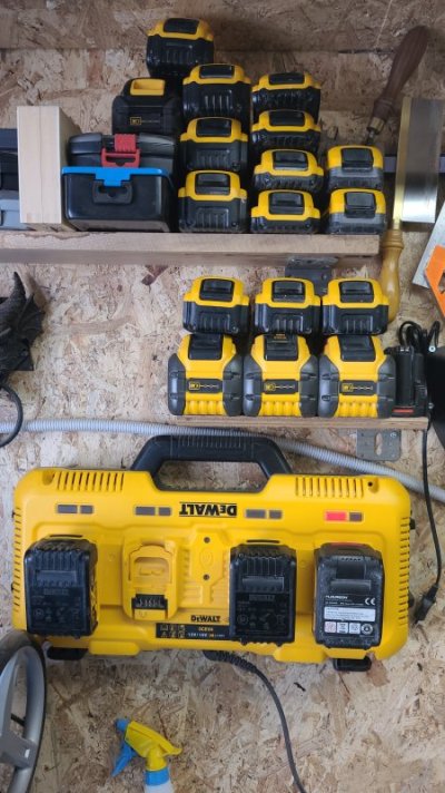

Was vandaag me oplaad rondje aan het doen.
Ik gok dat ik nog wel even accu's heb voor een tijdje :)
En dat is alleen me Dewalt dan is er nog Bosch/Dremel 12v 2ah staafjes en CAS platform en wat verdwaalde milwaukee 12 volts.
