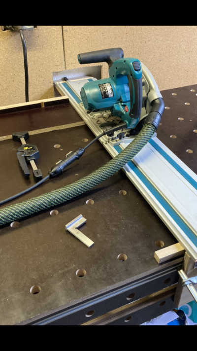

Neutrik PowerCon true1, een 16A volledig gekeurde connector die in zowel male als female kabeldeel te krijgen is. Ik heb al mijn kabelgereedschap ervan voorzien en dat werkt fantastisch. De kabel in de bouwzuiger is vast, bij gereedschap wisselen is het snel de zuigslang en powercon wisselen.
Zoiets:
Ook geen goede meer met snoeren oprollen die niet de kant op willen draaien waar ze heen moeten omdat ze vast zitten aan een gereedschap.

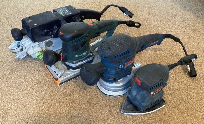

Correct, ik heb alle spaan of stof genererende gereedschappen met een stofzuigaansluiting (schuurmachines, lamellenfrees, afkortzaag, invalzaag maar ook mobiele tafelzaag, enkel de klopboorhamer niet dacht ik) voorzien van een mannelijke stekker (NAC3MX-W-TOP) en een paar snoeren (wel allemaal anders snoeren met een aarde geleider, dus niet de originele van het gereedschap) voorzien van een vrouwtje (NAC3FX-W-TOP). Te koop bij meerdere webwinkels, maar hij wordt voornamelijk gebruikt in de AV industrie, daar zijn ze dan ook het goedkoopst.
Voorbeeld schuurmachines:
Waarderingen: ZotVanHout
Bekijk bijlage 118005
