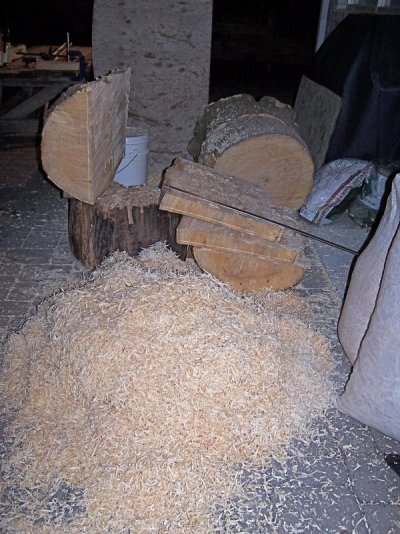

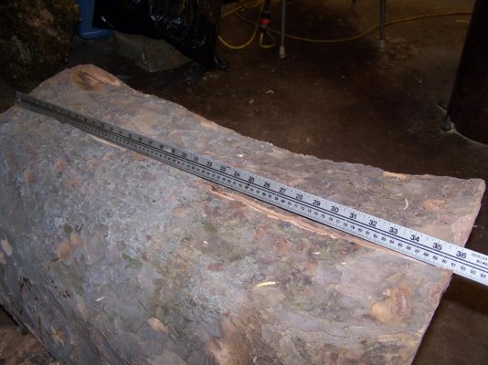

Ik heb al jarenlang bomen en hout gezaagd met een ketting zaag, geen planken, alleen draaihout en kachel hout.
Ik had eerst een goedkope kleinere zaag (china) en die werd moe, stopte waneer hij te warm werd, Ik moest hem laten rusten/afkoelen en dan werkte hij weer, Ik was dat vlug beu en kocht een professionele Stihl met een korter en een langer blad 19 inches en 24 inches lang (46 en 61 cm), en die doet het nog steeds goed, .
Word wel wat zwaar op de duur voor mij met het lange blad er in, zo meestal is de kortere er in als die lang genoeg is.
Een kleinere professionele zaag is veel beter dan een hobby zaag, ja kost wat meer maar dat is het echt wel waard als je er wat meer werk voor hebt.

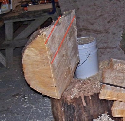

Als Ik zo de foto's zie of hoe vele mensen stam delen in platen zagen dan weet Ik dat erl een betere manier ism dat te doen, de gewone zaag ketting werkt prima voor dwars door de stam te zagen (afkorten) maar heel slecht om een stam in planken te zagen met de zaag overdwars door het hout te zagen.
De normale ketting zaagt veel beter en vlugger als je de zaag in de lengte houd , het zaagsel komt er in lange slierten uit, en dat kan wel de zaag verstoppen als je de zaag precies in de lengte houd, omdat er zoveel slierten uit/door moeten, zo voor die reden houd Ik mijn zaag schuin, op die manier control Ik het zaagsel, de foto hier laat dat zien hoe ik de zaag hield (de rode strepen geven het aan), als het stuk langer is dan de zaag, (maar geen hele stam) dan zaag Ik van twee kanten, eerst zover zagen tot het hele blad er in is, dan van de andere kant hetzelfde, en zo voort en terug.
De foto van de Sycamore hier onder heb Ik op die manier in twee helften gezaagd.
