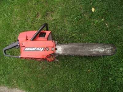

Ik heb gekregen een Dolmar 144 A, heeft iemand er ervaring mee? Drie keer trekken en het ding liep.
Echter... 11 kg aan de unster tegen 5,5 kg van m'n Husky...:( Bij regelmatig gebruik zie je er binnen een maand uit als Jeromeke...:)
Lijkt me een machine die je heel af en toe kan gebruiken om een erg groot stuk hout klein te maken.

@Jurriaan, dat was ook niet direct mijn bedoeling, alleen het gewicht al. Maar als hulp in nood bij iets wat echt groot is durf ik het best een keertje te gebruiken.
Maar het blijft een risico, dat is zeker waar.

Dit is wel een mooie zaag voor in een alaskan mill. Zou er zo niet mee gaan zagen, als je eens kick back krijgt dan is die zaagketting wel heel snel bij je. En dan helpt een zaagbroek of schoenen ook niet, want die gaat dan in je hoofd/bovenlijf...
(een zaagbroek en schoenen trek ik altijd aan, ook al moet ik 'even' een klein boompje omzagen, of een paar stukken van een stam zagen. Het is gewoon te gevaarlijk.
Wel een mooie zaag, zuinig op zijn..

Dit lijkt me echt een zaagje om te gebruiken als het echt niet anders gaat, bij zeer dikke stukjes hout bijvoorbeeld. Verder blijft het een zeer mooi geschenk en ik denk dat je er zuinig op moet zijn.
