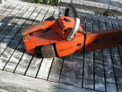

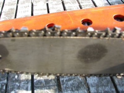

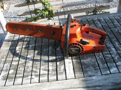

Na een beetje zoeken op Marktplaats deze Dolmar 106 hobby op de kop getikt. Het is een oudje met een klein probleempje. Er zat een storing in het aantrek mechanisme, een kapot veertje en een kapot tandwiel. Van oudere man geweest die er netjes mee was omgegaan ( zegt hij )
Omdat dit mijn eerste ketting zaag is vond ik 45 euro een prima deal. Hij heeft nog niet gelopen maar daar heb ik wel vertrouwen in :confused:

eerlijk gezegd had ik hem nooit gekocht
zitten veel minder beveiligingen(waarschijnlijk zelfs geen) op dan nieuwere zagen
er zit bijvoorbeeld al geen kettingrem op die eigenlijk wel noodzakelijk is
Hallo René
Wat betreft de beveiliging heb JIJ helemaal gelijk. Er zit NIKS op. Dat baarde mij ook wel enige zorg. Nu vind ik wel dat beveiliging een belangrijk punt is. Echter de belangrijkste factor is de gebruiker, ik dus. Omdat ik van huis uit een beetje erg voorzichtig ben leek het mij niet zo'n probleem. De tijd zal het mij leren.
Er lopen toch echt wel voorzichtige ervaren kettingzaaggebruikers rond met een litteken van het een of ander ongelukje.
Je hoeft maar 1 dun takje verkeerd te raken en de kettingzaag vliegt met een noodgang naar je toe. Dan kun je nog zo voorzichtig te werk gaan.
Dus dit is een bijzonder oude zaag zonder die beveiliging.
Daar komt bij dat dit volgens mij een Tophandle zaag is, die word dan veel gebruikt door mensen die in bomen klimmen waarbij ze veel met 1 hand zagen.

Dit is inderdaad een van de eerste tophandle zagen
ze zijn echter NIET! gemaakt om met een hand te kunnen zagen zoals heel veel eigenaren van deze zagen wel doen
er staat namelijk zeer duidelijk in de handleiding dat het ten strengste verboden is om met een hand te zagen
