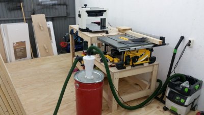

Eindelijk wat kunnen doen in de schuur na een hectisch weekje.
De koppelmoffen voor me slangen binnen en gemonteerd.
Tevens een nieuwe slang gehaald om de zaagtafel van afzuiging te voorzien.
Voor de aansluiting van de zaagtafel had ik nog een rubberen adapter liggen van Baptist.
Deze paste niet helemaal lekker, maar door het geheel te verwarmen slipte hij mooi over de aansluiting heen.
De slangmof past hier nu met een beetje druk perfect in.
Ook de Dusthub is nu volledig werkend.
Dmv een stekkerdoos de zaagtafel en Kapex aan de stofzuiger gehangen.
Deze kan nu gewoon op AUTO blijven staan. Ik hoef alleen maar de desbetreffende blastgate open te doen om afzuiging op een apparaat te krijgen.
