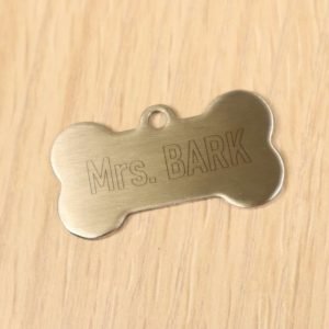

Joris is het een optie om messing plaatjes te laseren en deze er dan op te schroeven.
Dat denk ik wel.

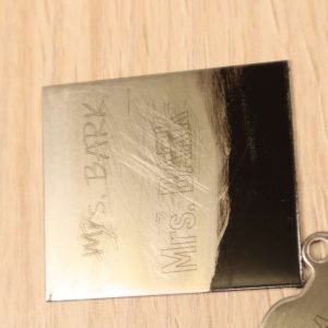

Volgens de review is dit mogelijk op RVS (al twijfel ik of dit effectief RVS is) mits eerst zwart spuiten, laseren, zwarte verf met aceton verwijderen.
de krassen zijn om aan te tonen dat het duurzaam is, denk ik.
blanco gestanste messing plaatjes zijn vermoedelijk wel te koop want metaal snijden gaat natuurlijk niet lukken met 5W.
RVS is lastiger om te graveren met een CO2 laser en zeker als je maar 90 watt hebt.
Er zijn spuitbussen in de handel (ik kom even niet op de naam, ik kijk wel morgen even op mijn werk), dit spuit je er op, graveer je en met een vochtig doekje veg je alles schoon. Waar de laser is geweest is die spray vast gebakken en zit echt goed vast.
Interessant, dat wordt dan eerder een soort printen dus (je laat extra materiaal achter dat je er aan bakt) ipv graveren (je brandt materiaal weg).

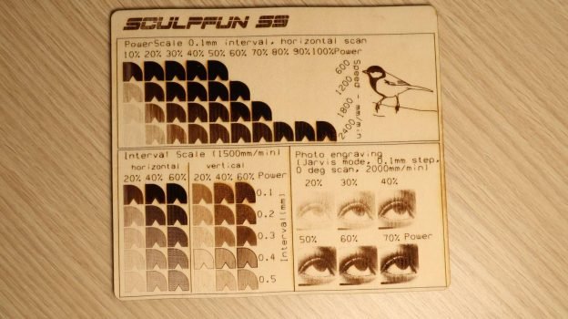

met de zwarte verf truuk die ik gezien heb, is het idee om het RVS minder reflecterend te maken zodat de temperatuur hoger wordt en je toch min of meer kan graveren. maar echt goed zal het met 5W optisch vermogen nooit worden, geen probleem want ik wil vooral hout graveren.
Wat betreft het hout graveren en de iets minder scherpe randen, dat kan ook te maken hebben met dat het hout niet overal dezelfde hardheid heeft. Wat je kan proberen is een papier tape t nemen, niet de goedkope schilderstape, dan ga je de lijm inbakken. Rijstpapier tape bijvoorbeeld, die heeft een minder vette agressieve lijm laag. Als je dit plak over de plek wat je wil graveren, dan heb je kans dat je iets scherpere randen krijgt.
Maar dit zijn dingen die je moet testen en proberen.
Het zwart rondom de lijnen is vaak door dat heel kort een vlammetje komt, wij hebben op de kop een klein blaasmondje zitten die constant lucht blaast. Een ander punt is de juiste instellingen, dit heeft daar ook effect op.
ja, ik moet nog veel experimenteren om de optimale settings te vinden, en waarschijnlijk op elk materiaal opnieuw.
die luchtstroom heb ik ook met de air assist. die geeft zeker een scherper resultaat heb ik kunnen vaststellen. ik herinner me vaag een video waaruit bleek dat te veel luchtstroom weer slechtere resultaten gaf. wellicht omdat je de vlam dan aanwakkert?
Een laser graveer machine is een X/Y machine, altijd met vectoren werken, pixel bestanden kan wel, maar is vaak ellende.
ja, doe ik, SVG = vectorformaat. dat gaat erg snel.
opgevulde vakken duren langer omdat dat dunne lijntjes naast elkaar zijn. ook daar moet ik nog ervaring opdoen om de optimale afstand te ontdekken.
en bitmaps zijn te vermijden voor alles wat “vectoriseerbaar” is. mijn testpatrinen bevatten bitmaps en duren daardoor zeer lang (2u, denk ik). misschien dat ik die er maar eens uit gooi zodat ik sneller resultaat heb.
dank voor je adviezen en ervaringen!

Dat bewerk ik zelf verder in Scribus en exporteer ik naar wat ik wil: vector (pdf voor drukwerk of svg voor laser graveren) of raster (png voor www).
Ik doelde op testpatronen voor de laser.
Ik heb deze van hobbylasercutters in Lightburn formaat.
daar zitten elementen in raster in en daarom duren ze lang. ik moet die er maar eens uitgooien zodat ik een snelle test kan doen die relevant is voor war ik wil doen (vector dus).
