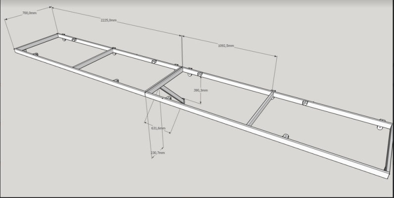

Ik zat met dezelfde uitdagingen voor mijn 450cmx80cm zwevend werkblad.
Heb uiteindelijk gekozen voor een stalen frame. (frame balken zijn dacht ik 4cm x2cm).
Ik had vraagtekens over de lange termijn of het ging hangen.. gaat redelijk wat gewicht op liggen.
Frame wordt gemaakt voor me. nog niet klaar.
Mijn buroblad wordt 3cm dik Esdoorn en hangt 10cm over de het frame.
Als je wil kan ik de sketchup file met je delen.
Ik ben ook van plan een soortgelijk bureau te maken, en had precies hetzelfde frame in gedachte, maar dan van hout. Later bedacht ik me ook dat staal misschien een betere optie was, maar wist dit of dit reëel was. Mag ik vragen hoeveel dat jou gekocht heeft? Misschien is dit helemaal geen slecht idee :)
thijn
10 feb 2021
44
14
Ik heb het via mijn buurman, die een hijsconstructie bedrijf heeft.
Dus de prijs is een buurman prijs, en reflecteert niet echt de prijs op de open markt.
Maar ik zou verwachten dat het al gauw richting de 500Eur kan gaan voor staal, arbeid en afwerking.
Wat ik wel weet is dat deze constructie berekend is op een zware belasting.
