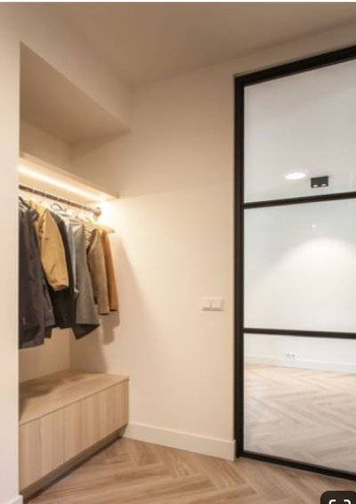

Hallo allemaal .
Ik ben van plan om een zwevend meubel tussen 2 muren te maken
Het meubel zelf is 175cm lang 50cm breed en 50cm hoog en zou gemaakt moeten met drie schuiven .
Moet ik nu drie aparte kastjes maken en ze dan tegen elkaar schroeven en er bovenaan en blad opleggen? Of alles uit 1 stuk zodat de boden ook uit 1 geheel is ?
Kan iemand mij helpen ivm met detailtekeningen en houtverbindingen?

Het zou zo een kast moeten worden maar dan zwevend met drie ipv 2schuiven ,
Het is nu niet dat ik superveelnervaring heb maar heb toch al wat kasten gemaakt . Maar deze waren gewoon standaard van vloer tot plafond tussen twee muren

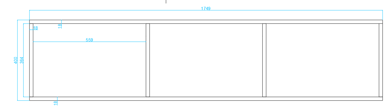

hierbij 1ste tekening van het vooraanzicht
kan je de bevestigen dat dit de gewenste maten zijn ?
1.750 is na aftrok van 4 x 18 mm breedte van de stijlen (opstaande delen) niet door 3 deelbaar
1.749 wel
maar ook die maat zal gokken zijn
wat als je de kast 1.749 maakt, maar vaststelt dat ze er niet in kan ?
meestal werkt men met paslatten, of met een voeg van een paar mm die men dichtkit
hoe ga je de voorkanten van de schuiven maken ?
inliggend - half opliggend ?
volledig opliggend gaat niet als je tussen 2 schuiven slechts 1 stijl plaatst
hier het plaatje - pdf in bijlage
