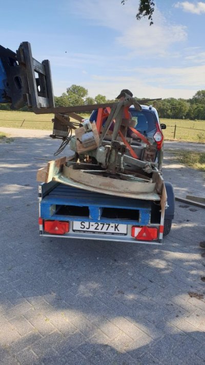

850kg is wat zwaar voor een busje idd.
Autotransporter met dichte vloer en een lier is een optie . Zaag op een grote pallet zien te krijgen en met palletwagen de aanhanger optrekken.
De kunst is om hem op de pallet te krijgen. Dat lukt wel maar zonder ervaring is dat een lastige en gevaarlijke klus.
alternatief is hem plat neerleggen maar daar heb je wel een hoogliggend ankerpunt voor nodig om hem met 2 takels, of de lier en een takel horizontaal op een pallet te krijgen.

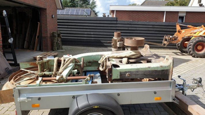

Ik heb het destijds zo gedaan:
de verkoper had zelf een shovel om te kunnen tillen (dat is bij jou niet het geval lees ik) maar de zaag plat op blokken/pallets ondersteunen zodat er geen gewicht leunt op iets dat dit niet hebben kan. De enige manier waarop ik dit zie werken is als je inderdaad iets hebt om te hijsen (met een standaard 1.5 tons heftruck ga je dit niet redden, deze hebben hoogstens de helft van hun hefvermogen op de punt van de lepels). Je moet dus een A-frame gebruiken of een zwaardere heftruck - zaag kantelen en dan op de aanhanger tillen. De wielen en motor kunnen eraf maar alhoewel zwaar is het frame hier de grootste boosdoener, daar doe je weinig aan. Tafel kan wel veel schelen, die weegt in mijn geval alleen al ~100kg en die moet er sowieso af om hem plat te leggen.

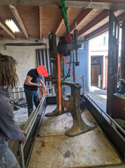

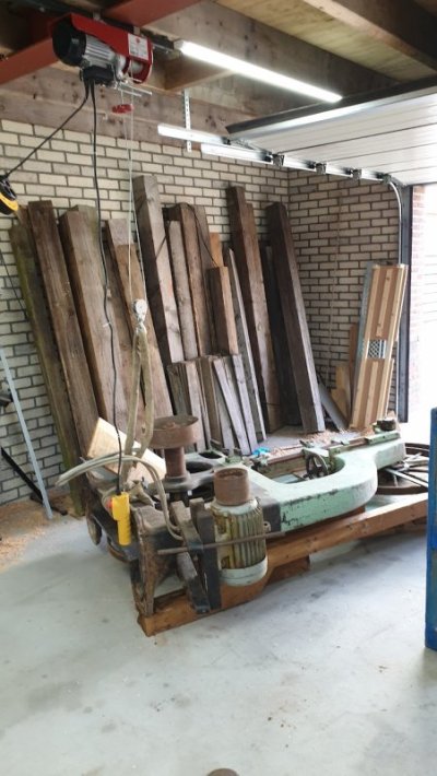

En hoe heb ik hem dan thuis weer van de kar gekregen?
en dan met een combinatie van shovel + elektrische lier:
weer voorzichtig overeind gezet.
