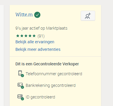

Al moet je met festool op marktplaats uitkijken. Altijd zelf op gaan halen en uitproberen + serienr controleren.
Blijkt vaak oplichting te zijn. Hoeft bij deze verkoper natuurlijk niet, maar hij geeft aan dat het eenmalig is gebruikt bij een project, maar hij heeft veel festool in de verkoop staan, met als opmerking “overcompleet”. Lijkt dus wel op een handelaar en mogelijk niet de gebruiker van het bewuste apparaat?

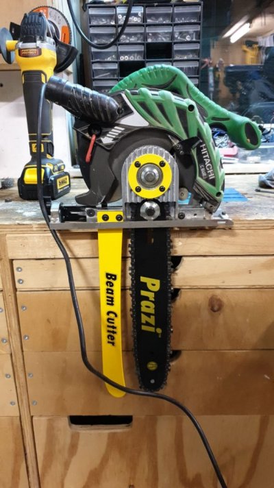

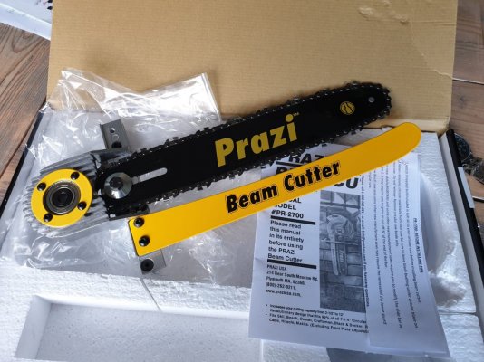

Vandaag toch maar een Prazi PR-2700 besteld via Ebay. Te monteren op een circkelzaag side winder model. Deze gaat net wat dieper dan de Kress of de Festool en is een stuk goedkoper aangezien je het apparaat zelf niet hoeft te kopen. Mocht het een miskoop zijn dan kan ik altijd nog een Kress of een Festool zoeken.
Ik kan 3 soorten vinden:
Prazi PR-7000 (12 inch / 30 cm diep)
Prazi PR-8000 (18 inch / 45 cm diep)
Prazi PR-2700 (12 inch / 30 cm diep)
De 7000 en de 8000 zijn bedoeld voor cirkelzagen met een zogenaamde wormdrive. Toepasbaar op een select aantal zagen. De 2700 is bedoeld voor de zogenaamde side winder zagen en is een stuk universeler toepasbaar.
Hij komt pas begin oktober binnen maar wanneer ik hem heb zal ik de resultaten met jullie delen.

Hallo Verstegen,
De zaag bevalt in principe goed. Hij doet wat hij moet doen. Het is een mooi robuust ding en gemakkelijk op de cirkelzaag te monteren. Mits de cirkelzaag groot genoeg is! Mijn Hitachi is aan de kleine kant en dan past het allemaal net niet goed. Ik heb daarvoor de zaag aangepast. (gat in het zwaardje van de zaag geboord waarmee ik de Prazi vast kon zetten). Maar dat is eigenlijk niet de bedoeling. Ik ben van plan om op markplaats een oude Bosch te kopen waarin grotere diameter zaagblad past. Ook heb je dan wat meer Wattage ter beschikking. (dacht dat mijn Hitachi 700 watt heeft, niet super krachtig ofzo)
Voor de rest zaagt hij prima al is het wat grof. Maar dat is te verwachten voor een kettingzaag. Voor mijn toepassing zoek ik nog een fijnere ketting zodat het zagen wat 'netter' gaat. Het zwaard doet zijn werk goed en hij zaagt recht. Je moet wel je cirkelzaag goed afstellen, vooral bij dat kleine ding van mij was dat wel een gepruts.
Tips:
* Neem een wat grotere cirkelzaag zodat de Prazi goed past.
* Let op de wattage. Ik zou een zaag gebruiken boven de 1000watt.
